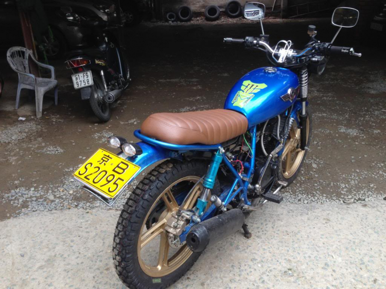

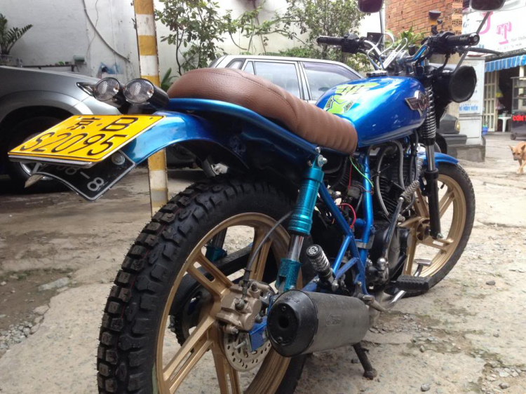

Đây là chiếc xe làm theo ý tưởng của mình , đồ mình tự tay chọn và đi mua về lắp xe . Trong xe có biển số TQ là mình trước đây mình học ở TQ , nên vác về trang trí cho xe thêm phần Hướng Ngoại
Xe mình là SYM Bonus 125
Máy móc 125cc đã dũa thành 135cc cho nhẹ xe
Bộ giải nhiệt bằng nước có bơm nhớt điện công suất cao , tại xe mình là xe cũ nên bơm nhớt lâu ngày chậm rồi , chạy xa dễ bị kêu cam cò lắm , nhớt sẽ chạy qua lưới tản nhiệt sẽ mát hơn , lợi đường xa
Dàn chân mình mua toàn bộ của xe Suzuki EN125 , thắng đĩa trước sau cho nó an toàn và thời trang tí
Xe dùng ly hợp dầu để nhẹ nhàng ở thao tác sang số , chờ đèn đỏ và đi vào giờ cao điểm
Kính chiếu hậu là kính zin của xe Piaggio Beverly 125
Đèn pha trước là LED hoàn toàn
Đèn sau là đèn làm theo kiểu của xe Ha r ley (fake giống hình dáng và chức năng thôi) , 3 chức năng : xi nhan trái phải , và đèn thắng (ban ngày và ban đêm)
Phuộc xe là loại bơm hơi được , êm ái và hiện đại
Xe này làm theo phong cách Tracker , mình làm để đi uống cafe và lâu lâu chạy đường trường
Xe này hiện tại vẫn còn vài điểm chưa hoàn thiện lắm vì mình đi công tác suốt , ae có ý kiến bổ sung nghen

Bác tự tay làm luôn hả ? Một sự cố gắng đáng khâm phục. Bác chụp ngang và 1 số chi tiết như bác nói để mọi người tiện bình luận nhé !
Chúc bác sớm hoàn thành em nó như ý muốn !

khâm phục bác, xe này két nhớt giải nhiệt bằng gió chứ ko phải nước.. khi nhớt bơm qua két giải nhiệt này trở lực nhiều hơn nên đòi hỏi bơm nhớt phải đủ mạnh, không khéo xe sẽ thiếu nhớt khi gặp két này, bác nên cẩn thận, em thấy có 1 bác os cũng đi EN 150A lắp két này, nhìn cũng ngầu lắm

Đẹp !
bỏ cái bảng số ra cho đỡ dính dáng đến tàu khựa, vì xe này bản thân cũng có gốc gác ĐLoan roài.
