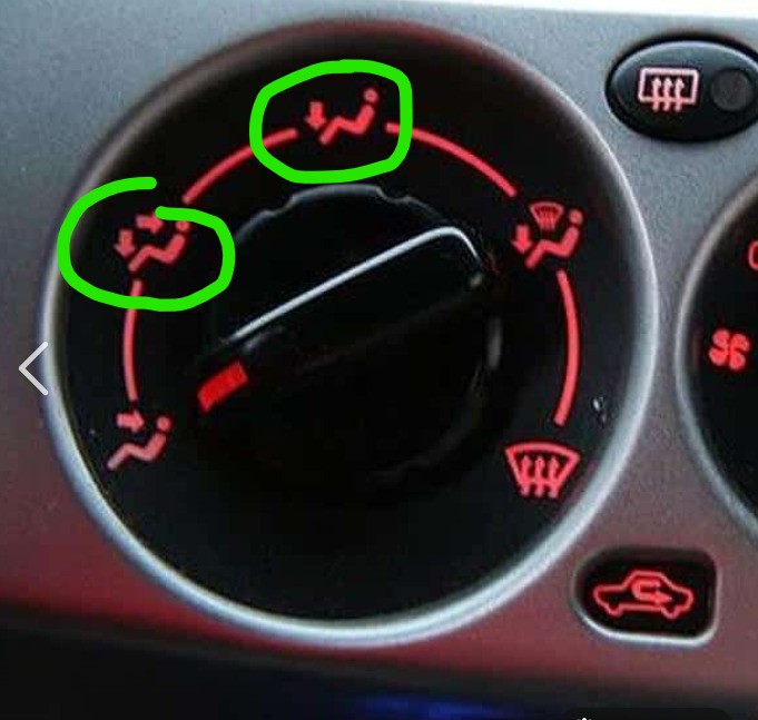

Ông thầy nói đúng rồi, lý do như bên dưới:
Xe trợ lực điện => NÓNG motor trợ lực => xe nó NGẮT trợ lực để bảo vệ motor.
Lý do tại sao Motor lại nóng và ngắt, mà bình thường chạy ngoài đường hiếm khi bị?
- Đánh lái chết liên tục, motor lv "cực nhọc" hơn khi chạy ngoài đường.
- Xe tập lái nhiều khi tắt cmn máy lạnh hoặc hạ kính => trong xe nóng
P.s: mấy anh tập lái có thể ra gara, nói thợ chỉa cái ống máy lạnh dưới chân (hoặc thêm 1 đoạn ống mềm dẫn hướng) chỉa vào cái motor trợ lực :p
Khi chạy thì mở máy lạnh và nhớ chuyển chế độ thổi gió cả trên dưới hoặc chỉ bên dưới
