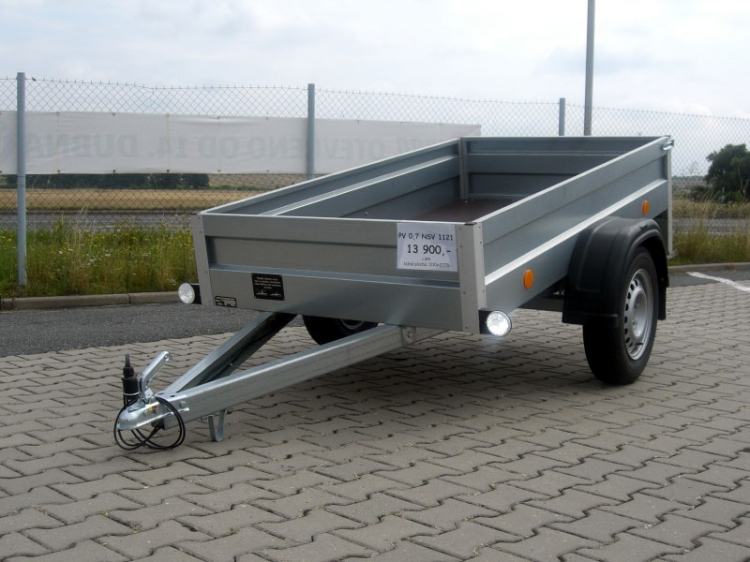

em muốn đóng 1 cái mooc như thế này để tiện cho việc vẩn chuyển đồ đạc mỗi khi đi về quê hoặc du lịch thì liệu có đăng kiểm được không và bằng B2 có được phép chạy không ạ?
xe Con có được đăng ký kéo mooc không các bác?

Về pháp lý , luật cho phép
<span style=""color: #993300;"">"10. Người có giấy phép lái xe các hạng B1, B2, C, D và E khi điều khiển các loại xe tương ứng được kéo thêm một rơ moóc có trọng tải thiết kế không quá 750kg."</span>

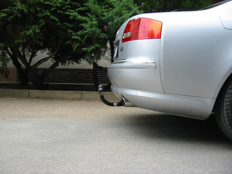

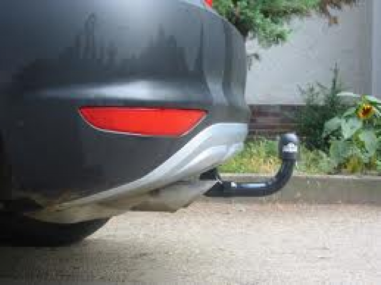

nhưng bác phải đăng ký với đăng kiểm để được ghi vào hồ sơ, nếu không, chỉ với việc gắn cái móc sau xe (chưa lắp rơ moóc) bác có thể sẽ bị quy kết lỗi"tự ý thay đổi kết cấu xe"
Còn nói thật với bác, bên "giãy chết", đường nhựa về đến tận từng nhà các 'thôn, bản", kéo cái moọc ấy về đến quê còn nguyên chứ ở vn, về quê mà gặp "ổ voi" thì có khi còn phát sinh thêm 1 xe cứu hộ cho nó.

đây là mooc dưới 750kg bác nhé. Bằng F chỉ dành cho từ 750kg trở lên thôi bác ak. bác lật mặt sau bằng lái xe sẽ thấy cái kẽ hở này.

Em kéo cái này lên nhé, việc có móc treo hay ko có móc treo thì thằng Đăng kiểm nó chả biết được!
Cái em quan tâm là cái Rờ Moóc nó có phải đăng kiểm cho chính Rờ Moóc hay ko, có biển số riêng không, chỗ nào mua bán.

Bác chịu khó xem luật đi: chương VI, điều 55, mục 3:
"3. Xe ô tô và rơ moóc, sơ mi rơ moóc được kéo bởi xe ô tô tham gia giao thông đường bộ phải được kiểm tra định kỳ về an toàn kỹ thuật và bảo vệ môi trường (sau đây gọi là kiểm định)."

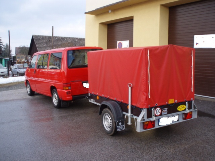

cái này thấy ở bển nhiều chứ Vn sure là chưa có. cũng hay, làm em SUV chở đại gia đình kéo theo mooc hành lí là quá ổn
