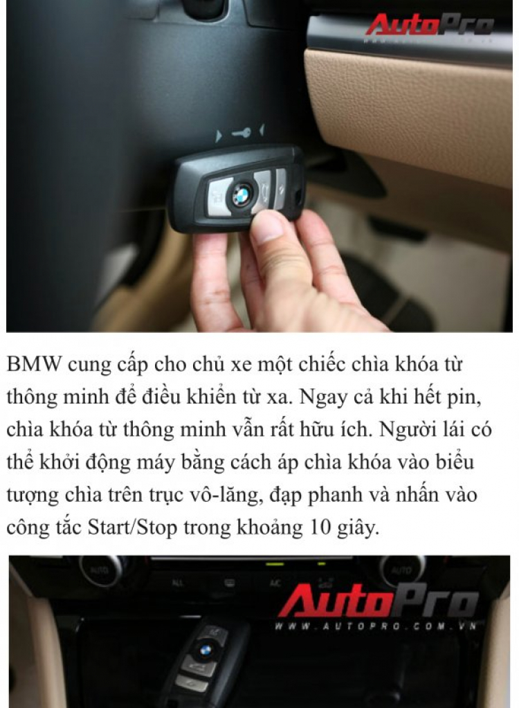

em đi xe 523 đời 2010 bị báo lỗi vậy, em đã thay pin và thay bình vẫn báo lỗi, mỗi lần đóng cửa mở cửa xe báo lỗi, mong các bác giúp

-Hình như bợ cổ có cái cục thu sóng bác áp sát chìa vào đó là nó nhận chìa, ( trường hợp xe ko nhận chìa và ko đề đc máy)
-Nếu bác vẫn đề đc máy thì nó ko phải lỗi, mà nó cảnh báo cho bác biết chìa nằm ngoài range của xe khi đang nổ máy thôi! Vô tư đi bác xe nào cũng vậy nhé

Đây

Dạ, lúc trước khi để xe lâu hay gì em cũng bị vậy, em áp chìa khoá vào sát là đề dc, em có hỏi gara ở ngoài thì kêu là do Bình yếu ( Bình xe em zin, cũng hỏi yếu nhưng chưa bao giờ đề ko nổ hết) bảo em thay bình là hết em thay bình hết 4tr5 cũng ko hết. Hix. Tại em đi xe bạn 1-2ng thấy ko như vậy nên thắc mắc, ko biết là do lỗi gì, do remote hay là do hệ thống điện xe có vấn đề

Xe còn chìa thứ 2 kg? Nếu còn lấy ra xài thử xem sao.
Chìa đang bị là lúc nào cũng bị hay lúc có lúc kg? Bình yếu nó cũng nhận được, nếu pin remote đã thay luôn rồi thì chỉ còn cái cục receiver có thể nó yếu hoặc remote đang dùng nó yếu. Phải ra hãng hay gara họ mới kiểm được.
Còn nếu lúc bị lúc kg thì bữa nào rãnh ghé em ktra thử.
