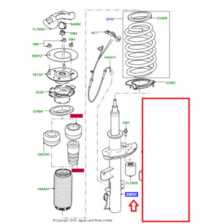

THí dụ một bộ phận ống nhún
Hình minh hoạ
Ngoài ống nhún thì phần 5636 cũng phải kiểm tra (cao su bèo nhèo)
Bạn cho biết hiệu, đời, máy , thử tôi xem giá thế nào rồi từ đó bạn sẽ có một ý niệm khi xuống tiền thay

3 - Đó là cục giảm sốc bằng cao su lắp giửa ống nhún và sườn xe (chổ chiu ống nhún)
Rất tiếc là bên tôi không có ford Everest, do đó không biết tương đương với loại gì.
Thôi thì bạn chịu khó tìm hết mức thông số kỹ thuật trên bộ nhún, rồi tôi sẽ cố tìm và đưa ra một cái giá trung bình, mà có thể bạn tính toán được ở VN.
