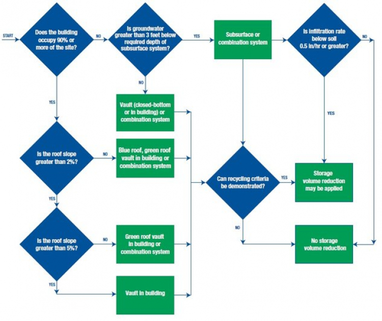

Việc chống ngập rất khó nhưng chung quy lại là:
- giữ nước tại chỗ (để giảm lượng nước tống ra đường và cống)
- đưa nước lại vào đất (tránh đất mất nước mà lún dần)
- Đồng bộ thực hiện (cần luật hoá và chế tài)
Đây là sơ đồ hướng dẫn xem xét các cơ sở chống ngập của New York City:
Xe hơi và ngập lụt ở Sài Gòn
giữ nước tại chỗ thì khá đắt tiền nhưng nhiều nơi buộc phải làm theo luật.
