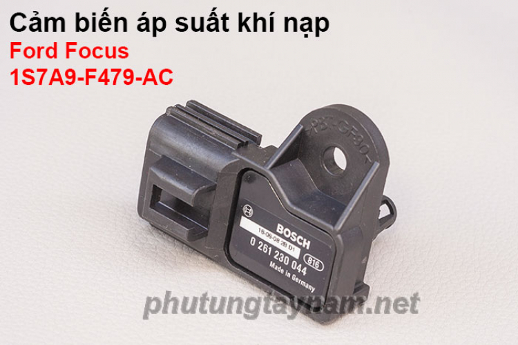

Tui đang dùng xe cùng đời nè (xe chỉ bị buổi sáng lúc máy nguội, nặng hơn tí nữa là đi ga nhỏ xe hay bị giựt giựt) bệnh này ghé gara Cường Nguyễn trên phạm văn đồng quận thủ đức
Bác thay cảm biến gió xoáy là hết
phải cái này ko bác

phải cái này ko bác
Nó đó bác

Update để bác nào bị như mình thì có thêm thông tin
Đầu tiên mình check chỗ họng ga, cái bướm ga thấy vẫn sạch chứ ko bẩn như nhiều clip trên youtube , duy chỉ có chút đen bám theo cái bướm ga hình tròn, mình lấy khăn xoáy 1 cái cho sạch sau đó ngoáy thêm chung quanh chỗ đó ra 1 ít muội đen, sau đó gắn lại siết chặt. Sau đó chạy thử lúc nguội máy thì ko còn bị hụt nữa, do bướm ga ko bẩn lắm nên mình thấy hơi lạ, chẳng lẽ bẩn 1 tí thôi mà ảnh hưởng ghê vậy.
Tuy nhiên hôm sau mình cũng ra gara thay luôn cái cảm biến này vì đã mua từ trước, dù sao cũng 12 năm tuổi rồi. Tháo cái cũ ra thấy cũng hàng Bosch như con này và nhìn khá bẩn.
Xe hụt gas lúc khởi động vào số và máy đang nguội
