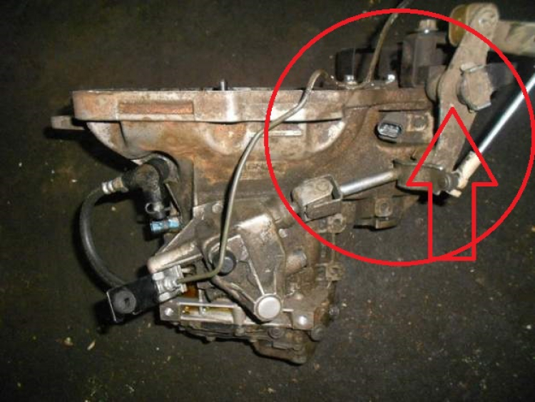

Cho canh lại tầm sang số ở trục sang số là được bác. đa số là bị sai tầm sang số. Nên mới bị nặng tay hiếm khi bị mòn vành đồng tốc nhưng cũng có khả năng xảy ra. nói chung nên kiểm tra lại mâm ép bite đĩa bố. ok rồi mới tính tới rã hộp số có khi nó bị bệnh không phải một phần mà nó bị tổ hợp nhiều pan một lúc, quang trọng là người ta không nói trước với bác để chuẩn bị tâm lý. nó là một hệ thống mà bao gồm nhiều chi tiết nên phải kiểm tra kỹ và có thời gian kiểm tra không nên nóng vội ạ. Nhưng 80% dòng này là bị sai tầm sang số nó nằm phía sau động cơ bác nhìn vào trong là thấy cái cơ cấu đó ngay cho thợ chỉnh lại. chúc vợ hai bác mau hết bịnh.
