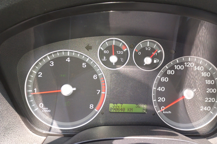

Lúc không tải RPM khoảng 730-740 (mỗi khoảng chia có 4 vạch thôi, kim chỉ gần vạch cuối kế số 1, tức khoảng gần 750, chứ không phải 900 như nhầm hồi chiều do nghĩ là chia 10 vạch). Bật máy lạnh thì kim nhích lên xíu thôi chứ không nhiều.
Đặc biệt để ý kỹ, thật kỹ, thì thấy kim rpm hơi dao động chứ không đứng im.
Để cuối tuần em tháo EGR valve ra xịt vệ sinh thử xem.

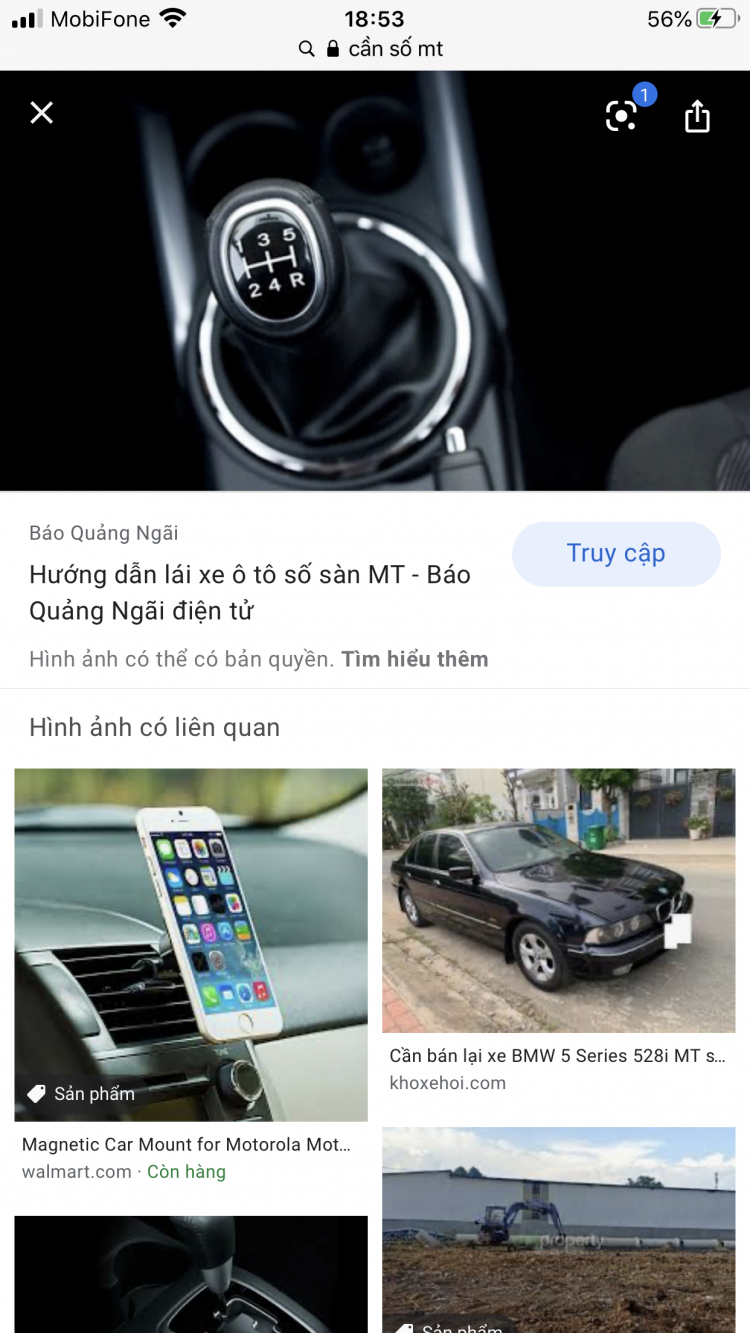

Bù ga không tải, tôi mạnh dạn phán liều xe bác cỡ chục năm tuổi?
Nhìn cái cần số bóng loáng thế kia mình mạnh dạn đoán xe này chưa hết roda!
