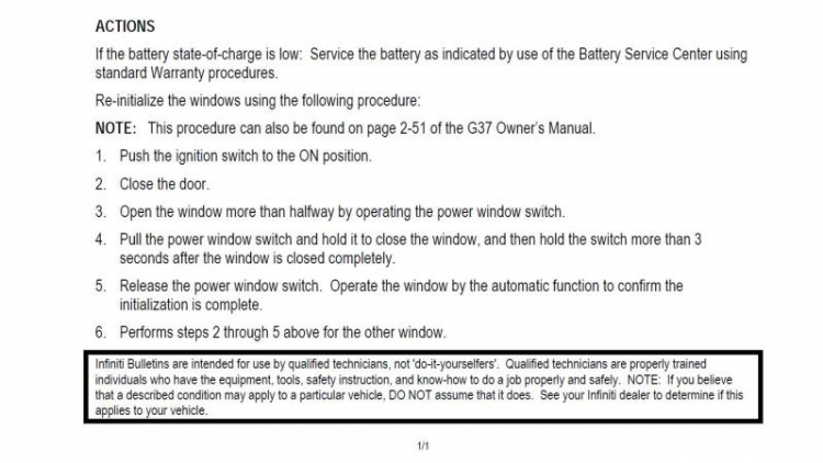

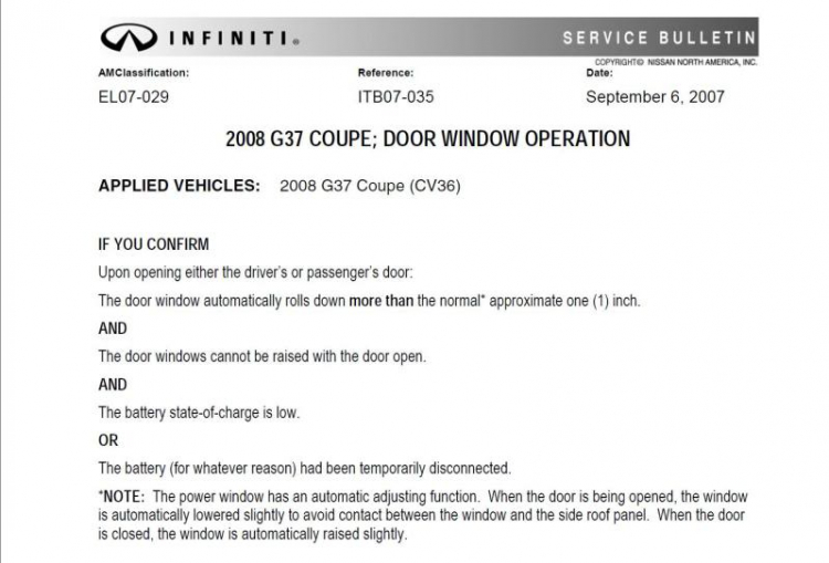

Tiếp theo em sẽ trình bày cách sửa lỗi cửa sổ của dòng Infiniti G. Ngoài ra thao tác này cũng đúng với các dòng Infiniti khác nếu gặp lỗi tương tự. Hình sau là bản tiếng Anh của Infiniti TSB*:
*TSB là viết tắt của Technical Service Bulletin. Cụm từ này được hiểu nôm na là bảng thông báo/hướng dẫn khắc phục những vấn đề liên quan đến lỗi kĩ thuật do sản xuất và được tìm ra bởi người thiết kế hoặc từ nhiều phản ánh giống nhau của khách hàng. Tất cả các hãng xe đều phải có mục này để có thế thông báo đến khách hàng trong thời gian nhanh nhất cũng như phương hướng sửa chữa thích hợp.
Trường hợp trên là TSB về lỗi của chức năng AUTO ở cửa số tài và phụ, xe em lúc mua về cũng bị tình trạng này nhưng nhờ cách trên nên đã bình thường trở lại. Em tạm dịch ngắn gọn bài trên như sau:
Triệu chứng:
Triệu chứng:
- Cửa sổ tự động hạ xuống khi mở cửa và không thể kéo lên khi mở cửa
- Khi đóng cửa, kính kéo lên được nhưng chức năng AUTO mất tác dụng (Phải giữ cho đến khi lên hết).
- Xe mất hết toàn bộ điện (thay ắc qui, để lâu ngày không dùng...)
- Bấm 2 lần nút START/STOP hoặc khởi động máy.
- Đóng tất cả các cửa.
- Kéo kính lên hết và tiếp tục giữ hơn 3 giây sau khi cửa kính đã đóng hoàn toàn.
- Nhả nút ra và bắt đầu kiểm tra xem các cửa đã được hay chưa?
- Lặp lại các bước cho các cửa khác.
