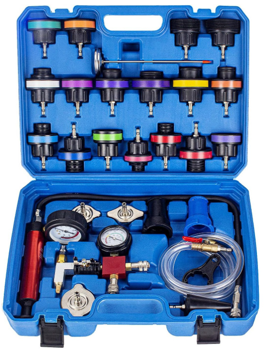

Xe Toyota Corolla bị hụt nhớt máy, xin hỏi nguyên nhân
Đây là bộ đồ nghề để thử ...nơi nào trong xe bị xì nước .... có thể là joints, ống cao su, hở các điểm nối ống ...vân vân
Bác mua và tự làm, cũng dể lắm.
Em không tính đến nước vào joint máy (culasse) hay ra bằng ống xả nha
Cảm ơn bác, xem điểm rò ngoài là đủ rồi
