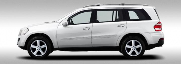

Nếu bác đổi sang mâm 20'', thì xe bác sẽ như thế này:
Mâm này tương thích với vỏ xe 275/50 R20.
