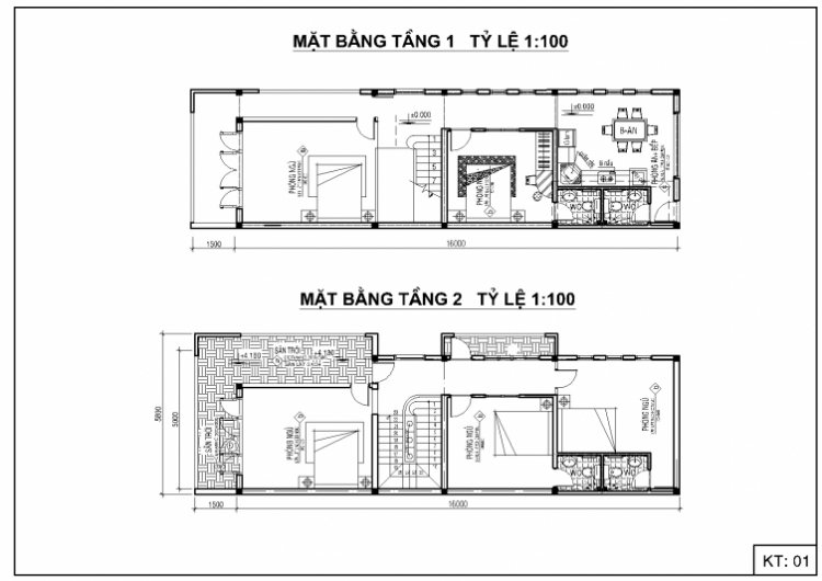

Ở tầng trệt thì sẽ có 3 phòng P.1 , P.2 và P.5, các bác xem hình dùm em:
Phòng P.1 và P.2 có diện tích = nhau là 4.4x5.5m (24m2) (vì tường 2 bên là 20 phân, nên diện tích bên trong còn 4.4m ạ)
Phòng tiếp tân P.5 là 4.4x5m (22m2)
Ở trên lầu là phòng P.3 và P.4 . P.4 diện tích =24m2 như P.1 và P.2 . Đặc biệt phòng P.3 sẽ rộng hơn với diện tích là 4.4x8.5 (37.4m2).

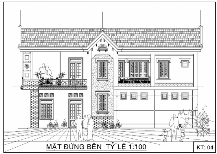

Trong hình bản vẽ ở trên, thì em muốn sửa ở cái chỗ ban công là em muốn nó dài ngang ra sát mép tường, ở dưới cái hành lang cũng giống . Nếu làm vậy thì có khả thi ko? Có ảnh hưởng tới kết cấu ko? Vì ban công và hành lang em đưa ra ngoài là 1.5m. Nếu đưa 2 cái dài ra sát mép tường thì diện tích là 1.5x5.5 . Cái này có phù hợp với ban công ko ? và ban công rộng 1.5m thì nó có đủ chỗ cho bàn ghế để người ta ngồi ngắm cảnh ko?
Hình trên là mặt tiền bên hông nhé các bác.

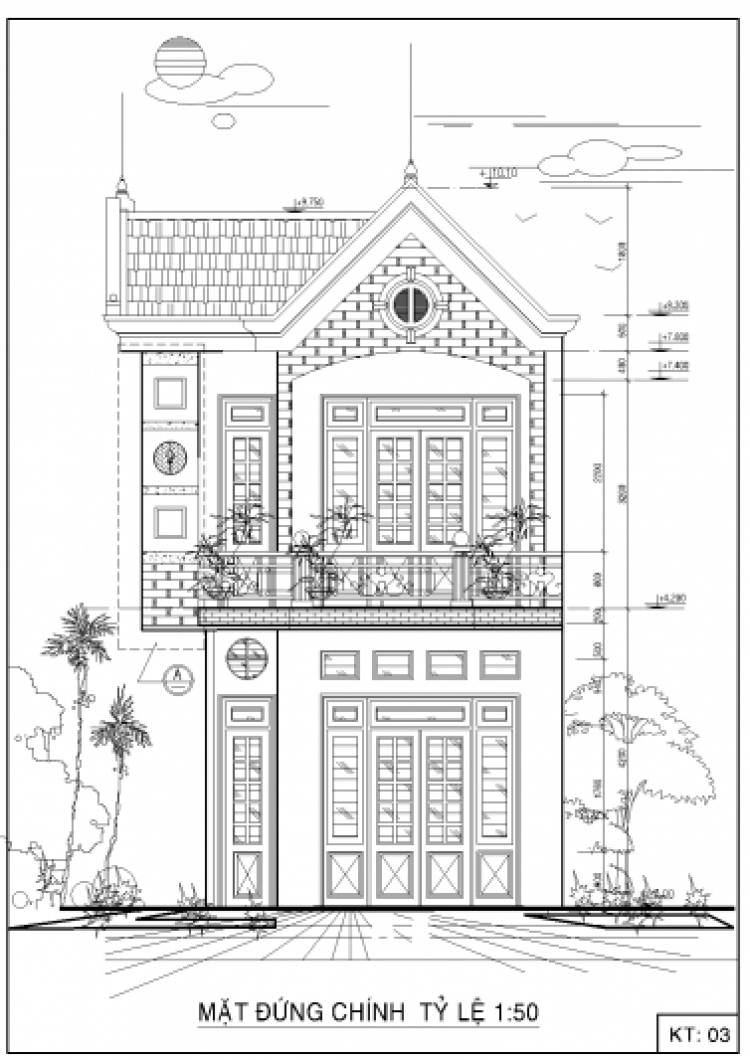

Còn hình dưới đây chính là mặt tiền chính:
Cái này theo thiết kế của kts thì em ko đồng ý, vì em muốn cái phòng P.1 phải trổ cửa đứng (cửa chính để ra vào) và có bậc thềm. Vì mặt tiền trước phòng này em còn dư ra 5m cây lâu năm để làm cái sân. Ở trên ban công phòng P.3, em cũng muốn nó ra sát mép tường, nghĩa là kích thước sẽ là 1.5x4.4m. Làm vậy liệu có khả thi ko?, có ảnh hưởng tới kết cấu nhà và giá tiền có đội lên nhiều ko các bác? Còn mái che ban công, em muốn làm theo loại mái che cửa sổ hiện đại, giống như cái này:
Về mặt thẩm mĩ thì có ok với cấu trúc của ngôi nhà ko ạ?. Vì đặt mái che để cho khách du lịch người ta có thể ra ban công ngồi ngắm cảnh đồng quê mà ko sợ mưa với nắng.
Còn dưới đây là hình bản vẽ chi tiết 3 mặt cắt của ngôi nhà:
Các bác xem dùm, cách bố cục bài trí của kts như vậy là tốt nhất chưa ạ?
Có một điểm em ko đồng ý là ở phòng P.3 (Phòng 37m2) . Em muốn dời cái nhà vệ sinh ra sát tường cửa ra vào như hình vẽ, sau đó sẽ đặt 3 giường sát nhau , thì như vậy sẽ hợp lý hơn ko các bác? Chứ nếu theo thiết kế ban đầu, thì mở cửa vào phòng 3 sẽ có một phòng nhỏ, phòng này để 1 giường, rồi mở tiếp cửa nữa để vào phòng 2 giường nữa, em thấy nó hơi bị ngăn cách và ko thích hợp cho dạng thuê phòng nghỉ .
Còn lại các bác cho e hỏi việc trổ cửa sổ như vậy có hợp lý chưa ạ?

Về balcone: Bác có thể mở rộng ra đến tường. Về kết cấu thì chẳng vấn đề gì. Kiến trúc thì chẳng ăn nhập gì với các phần còn lại. Mái che lại càng không "tông xẹt tông" :) :) :)
Về tolet: Điều chỉnh như Bác hợp lý với nhu cầu sử dụng.

Em cám ơn bác ạ. Thực sự cái màu sắc thì sau này em về kêu thầu nó lúc thi công sẽ sơn theo màu của nhà này:
Liệu không biết nó có làm được ko nhỉ?
Và cái mặt trước chính ngôi nhà của phòng P.1 và P3 em muốn nó làm giống như hình trên. Nghĩa là cái 2 cột dựng lên xuyên qua ban công và làm mái nhọn cong vòng, ở dưới là bậc thềm. Nhưng khi đưa ra ý kiến thì ba em bảo tốn chi phí nặng lắm. Em ko biết đúng ko, bác có thể giúp em dự trù chi phí cho cái phần này cỡ bao nhiêu đc ko ạ?

Em thấy bác nên đẩy cái bếp xuống cuối nhà, phòng khách trên lầu cũng bỏ đi làm phòng ngủ.
Bác tham khảo phương án như dưới xem được không

Cám ơn bác rất nhiều vì đã vẽ luôn ạh, thật tình là áy náy vì mất công bác quá @@. Về kết cấu, bố cục thì nhà em đã nhất trí là đúng như hình em đưa ra trong bản vẽ rồi ạ, nên ko thể dời các phòng đi chỗ khác đc bác àh.
Em chỉ muốn tư vấn về cái Ban công mỗi phòng, cái hành lang ở dưới , bố trí làm sao cho nó hài hòa với phối cảnh ngoài, và giúp cho khách du lịch có thể ra ban công ngồi hóng mát cảm thấy thoái mái ạ.
Vì thực tế mảnh đất em rất to, chỉ xây một phần dọc bên hông, mặt chính là hướng ra ruộng lúa bạt ngàn ạ. Mặt bên hông để vào Sảnh P.5 (phòng tiếp tân) có mảnh sân rộng 5m phía trước và dài 19m luôn .
Và em cũng muốn mỗi ban công thiết kế một cái mái che hợp với kiểu nhà sao cho vừa che nắng , vừa che mưa , khách ngồi ở ngoài ban công cũng ko bị ảnh hưởng gì hết.
Nhà này tính chỉ 76m2. Xây ở quê, vậy chi phí cho tất cả trong tầm 800 triệu đc ko ạ?
Và về phần mái che , nhà em định lắp mái tôn giả ngói thì có ok ko các bác? Tại ở miền trung, nên hay mưa gió bão bùng nhiều, ko biết lắp mái che loại nào là chắc chắn nữa.

Cái ban công và mái hiên như hình em vẽ trên là 1,5m đó bác. Chủ yếu là cái dầm console đủ khỏe, bác có bản vẽ kết cấu phần này thì post lên em kiểm tra lại cho.
Mái che thì bác làm loại mái tôn chống nóng chống ồn giả ngói cũng được.
Giá thì em không biết giá vật liệu và nhân công ngoài đó, nhưng như nhà bác tính vào khoảng 200m2 xây dựng x 4tr. Nếu tiết kiệm thì 800tr ở SG cũng đủ xây cái nhà như vậy (Không tính móng cọc)
