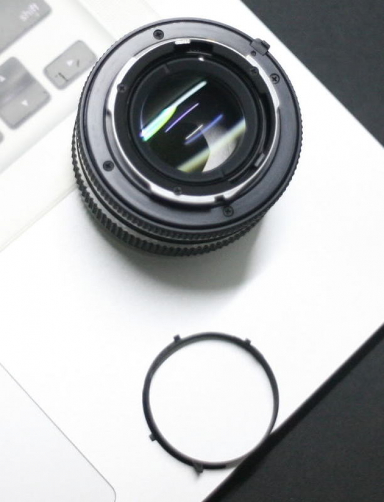

Sáng nay,DHL mang tới tận tay,thuế hơn trăm K,gắn vô 5D MkII rất hợp và trông hầm hố,hình rất sáng và trong không bị out focus-vậy là chắc tôi hên rồi -ngán gởi tới lui,giải thích bằng tiếng Anh.Cùng về sáng nay có 1 ống CZ 28mm f/2.8 bayonet mount khi lắp vô nó cạ phần nhựa nhô ra vào thân 5D mkII, có bác nào kinh nghiệm về gắn CZ và Leica trên EOS xin cho lời chỉ giáo- cảm ơn các bác.

CZ 28/2.8 của bác chắc ngàm C/Y. Em có 1 T*50/1.7 và Yashica 50/2.0 đều ngàm C/Y. Em dùng 5D, T* bị chạm gương, Yashica thì không sao (chẳng hiểu tại sao, thiết kế 2 cái ngàm nay 2 y như nhau)???. Đối với T* bị chạm ngương em phải mài cái lẫy và tháo cái vòng nhựa ra thì hết bị chạm gương.
Leitz em có 35-70/3,5, mount đi kèm không vấn đề gì hết. Không biết bác dùng Leitz gì (R-M...)?
Đây là hình T* khi em "giải phẫu" cho hết bị chạm gương.

@AC-Milan:cảm ơn bác đã gơi ý, xem ra ống CZ của tôi hơi khác,nhưng nếu phải mài ngàm và cắt phần nhô thì cũng phải cắn răng mà làm chứ không cũng để chặn giấy mà thôi .Ống Leica chưa về , nó là dòng R Elmarit 135mm f/2.8- ngàm bayonet thì cũng về rồi,tôi e nó cũng như ống CZ nên hỏi trước.
