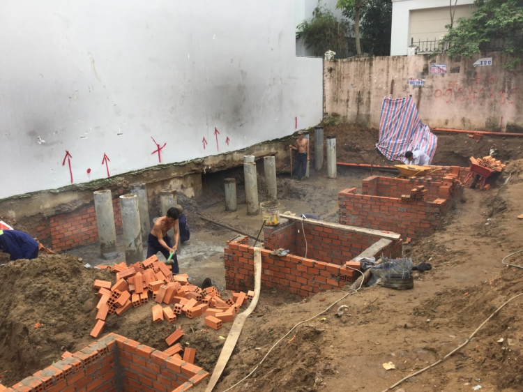

Công nhận làm nhà,cực nhất cái móng,cả tuần rồi mới được có bấy nhiêu,vừa đào đất,vừa xây
