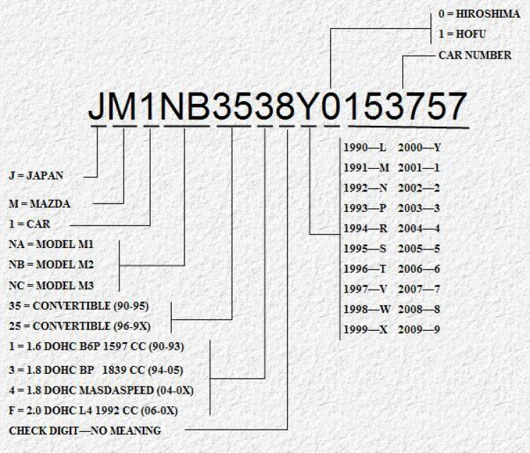

Hi vọng cái náy giúp được anh em.
J = Nước sản xuất là Nhật
M - Hãng sản xuất, M = Mazda
1 - Kiểu xe,1 = otô, 2 = tải, 3 = MPVs ...
NB - Đời xe NA = M1 năm 90-98, NB = M2 từ năm 99-2005, NC = M3 từ 2006 trở đi
35 - kiểu xe "convertible" đời 90 đến 2005, 25 - kiểu xe "convertible" đời 2006 trở đi
3 - Dung tích máy, 1 = 1.6 lit (90-93), 3 = 1.8 lit (94-05), 4 = 1.8 lit Turbo(04-0x), F = 2.0 lit (06-0x)
8 - ký tự kiểm tra từ A đến Z, ko ý nghĩa
Y - Model năm - Y là năm 2000
Vậy số VIN xe bác là: ?M1NA??1BW?xxxxxx
Em giải cho bác được 13 số rồi, 4 số còn lại bác mò tiếp nhé
