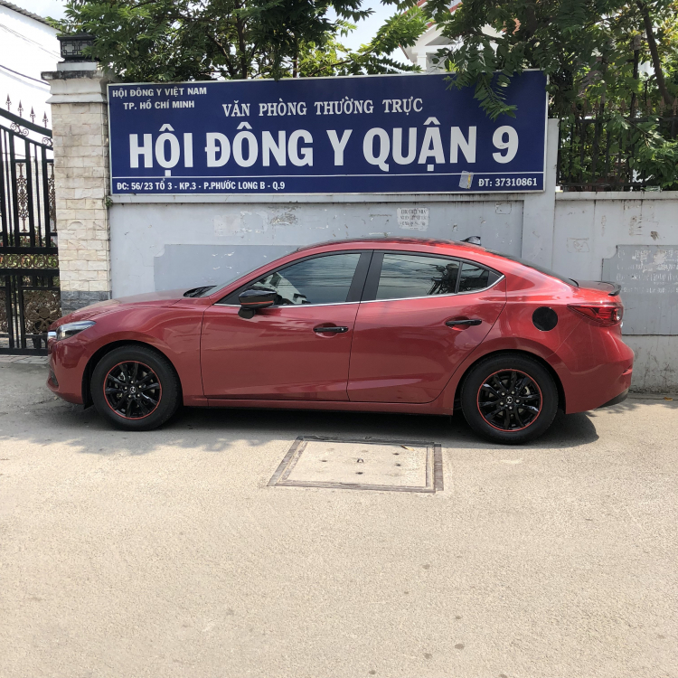

Đồng quan điểm với bác,nói nôm na họ chỉ làm dày lớp vật liệu lên để đỡ ồn thôi ạ,chứ k im ru như RR được đâu,chủ yếu là thay lốp để hạn chế tiếng ồn vọng vào cabin thôi bác,e cũng đi M3 FL và chẳng làm gì nhiều,lên xe mở những bài nhạc yêu thích để nghe là được,phần vì e cũng ngại thợ người ta bung hết xe của mình :),gửi bác tấm ảnh xe của e
