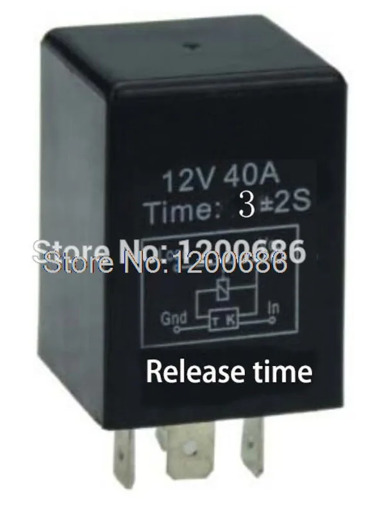

Xe này thuộc dạng cùi của DNA nè a, nên có tính năng để 1 nấc đèn là nó sáng demi vs đèn hậu sau. Mấy con Ford hay Mec tắt máy mà để xi nhan bên nào thì đèn bên đó nó sáng đó a, xe sang thì có chế độ tự ngắt khi gần cạn bình, còn bọn xe cỏ thì bó hết luôn cái bình. Xe lúc trước bị 2 lần rồi nên biết kkkk
Nó là như thế sáng 1 bên (dùng để đậu đở, mua trà sửa) thì nó cháy bình thường 1 bên,
Khi để warning, bạn để 1 bên nó cũng sẽ chớp 1 bên, dùng để ....đẩy xe và để signal (trái phải)
Thử bật máy, để đèn khẩn cấp, bật signal trái phải sẽ thấy nó chỉ chớp 1 bên.
Bình thì ... gần 130K chưa đụng bình ....
Con wigo cỏ của e thì k cần tât đèn, rút chìa, khoá cửa thì đèn đóm tự tắt hết
Rủi vào đậu hầm không có đèn, cúp điện, trước khi vào xe, sau khi vào xe thì làm sao ??
Xpander 2019 AT - Tắt máy nhưng hệ thống điện không tắt
Đây là timer 5S
