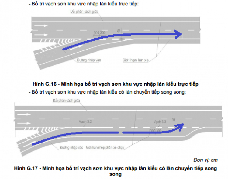

Một năm trước, cũng nơi này, xin lập bb, cho đi ngay.Ko phải là để hướng dẫn chuyển làn, mà là hướng xe PHẢI ĐI. Là bắt buộc đi đó.
QC 41 cũ:
n) Mũi tên chỉ hướng trên mặt đường:
- Mũi tên chỉ hướng biểu thị hướng xe phải đi.
- Mũi tên chỉ hướng chủ yếu dùng chỉ dẫn ở các nút giao có tách nhập làn và trên
đường có nhiều làn xe.
QC 41 mới:
Cũng là bắn tốc độ, đã quy định mà kg chấp hành thì phạt lỗi này là đúng. Chứ nếu phạt lỗi nhập làn trước mũi tên rẽ trái là tào lao.Canh đủ thứ hết rồi nay canh dưới tốc độ quy định
Đúng vậy.Một năm trước, cũng nơi này, xin lập bb, cho đi ngay.
xxx chỉ lấy BM các anh yếu luật, hoặc chỉ bắt và lập bb lỗi chuyển nhập làn ko xi nhan, hoặc cán vạch liền (nếu có).
Theo QC 41/2016 thì chổ này sẽ phải sửa lại, kẻ vạch liền 3.2. Nhập làn kiểu trực tiếp trên cao tốc rất nguy hiểm.
E đi đoạn này luôn đi làn phải, vào làn tăng tốc song song, tăng tốc rồi nhập làn cao tốc, chả anh xxx nào thổi được.
ngày lễ tết xe đông chạy đà lên 60km/g mà lane ngoài không trống xe thì làm sao... cài số de bắt chớn lại chờ trống ahĐúng vậy.
