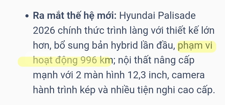

Có thông tin rõ ràng đây Bác, nhưng xe khác.
Hybird có phạm vi tầm hoạt đông giới hạn chứ không phải như xe xăng,ví dụ xe dưới đây là 1000km.
Có nghĩa là chiếc BYD này cũng chỉ liên tục chạy khoảng 900km, sau đó phải ngừng lại sạc hay nổ máy sạc, kèm theo full tải cho cái động cơ 1.5.
