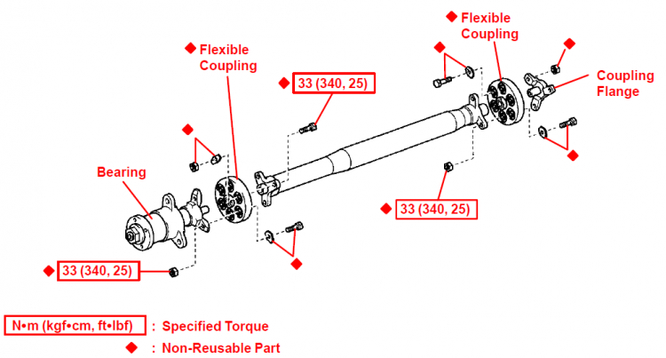

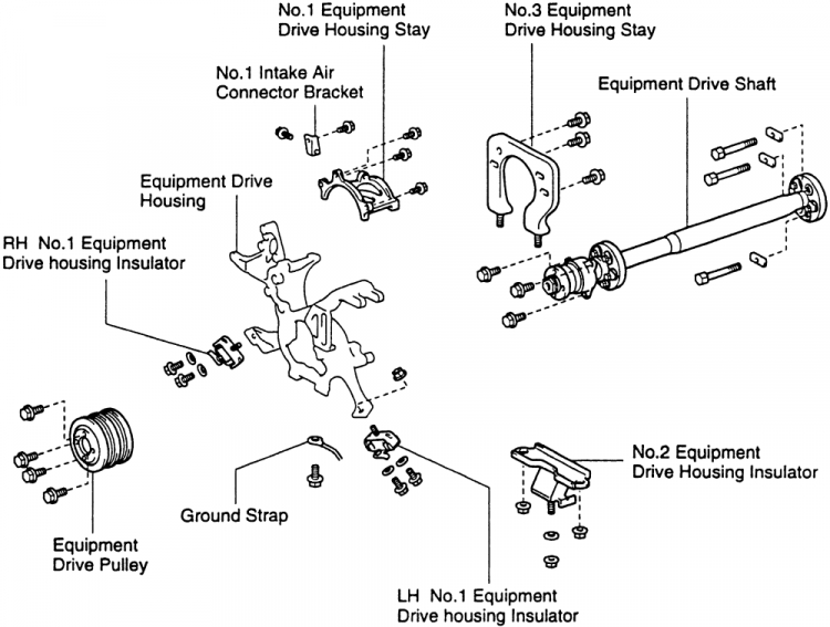

Theo sách hướng dẫn của hãng thì nguyên cây equipment driveshaft có cả 2 cục cao su láp (coupling) như hình dưới cần được ráp lại và cân chỉnh như một khối đồng nhất. Hãng họ cân bằng máy rồi mới ráp vào xe. Đó là lý do repair manual hướng dẫn phải tháo nguyên cụm.

Thay cao su láp theo cách của các garage mình, nhất là dùng cao su láp aftermarket, thì ít nhiều sẽ làm cho xe bị rung hơn.
Chắc đành chịu vậy chứ các đại lý Toyota ở Việt Nam cũng chưa chắc làm được việc căn allignment này.
theo sách vở thì đúng là quá chuẩn, còn gara mình thay thì họ làm cách nào nhanh, gọn, lẹ, mà như vậy thì cây láp sẽ ko đều khi quay sẽ rung rần, cái này chắc hên xui quá bác ơi.
