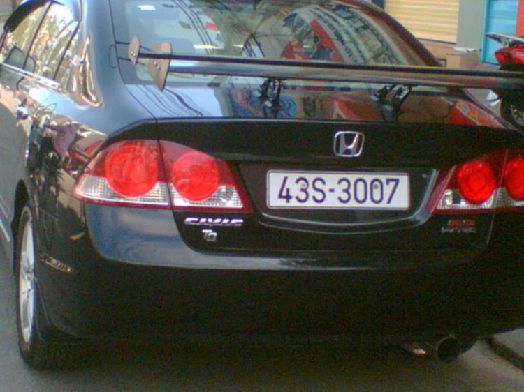

Cái màu này nguyên thuỷ là mau đen , nhưng bóng quá nên phản chiếu bầu trời nó lại ra màu xanh nên nhìn hay nhỉ . hãng nó ra thêm màu này coi bộ đẹp ah!

bác yahu ở đâu vậy.Xe bác y chang xe em ( MT màu đen), mà trình tự độ cũng y chang ( em lên bộ đèn trước rồi mới lên bộ mâm 17 sau này ) .Nếu bác ở SG ae gặp nhau lai rai thảo luận độ xe chơi

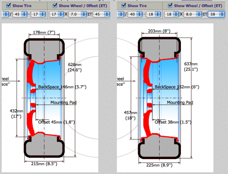

@thmobile: không phải là không. Thay bộ mâm nằm trong kế hoạch của em luôn. Em làm cái này trước, em sắp làm bộ mâm. Đang nghiên cứu bộ mâm đây ạ. Em có ra hỏi rồi, cái bộ mâm em thích thì nó lại không lắp được cho xe em. Chơi mâm không đơn giản là thích kiểu nào cũng được, mà phải phù hợp thông số nữa kia. Khi nào em lắp xong em lại khoe các bác tiếp, hehe
có gì đâu phức tạp bác. chắc chắn là sẽ ko phù hợp thông số. chỉ lắp sao cho sự chênh lệch là ko đáng kể. bác cứ 225/45R17 cho em.
Bác nói vậy không được đâu. Wheel fitment tùy thuộc vào:
- Bộ phuộc nhún. Độ cao khác nhau sẽ có space khác nhau
- Size/ hiệu của bánh xe (225 của 2 hiệu khác nhau cũng sẽ khác nhau)
- Độ dày của wheel. Nếu 17x7 thì chạy 215/45-17, miễn cưỡng lên 225/45-17; 17x7.5 thì đi với 225/45-17; 17x8 thì 235/45-17.
- Offset của bánh mâm. (hình dưới)
