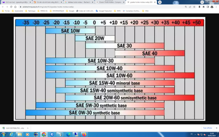

Em chỉ hỏi về số đứng trước chữ W :)
Ở xứ nhiệt đới như VN (và vô số nước nhiệt đới khác), kể cả như miền Bắc VN đi thì 10W còn thừa chứ nói gì 5W, sao nhớt xe lại cứ mặc nhiên là 5W nhỉ? Hay là do bọn sx nhớt toàn ở Âu Mỹ nên 5W là tiêu chuẩn của nó, và nó bán toàn cầu cho gọn và ko quan tâm bọn xứ vừa nóng vừa nghèo để phải có chuẩn riêng?
10W40 có ý nghĩa gì?
Bác tạm đọc sẽ hiểu ngoài ra còn loai 20W50
Có các loại nhớt hộp lại khác
Thứ hai là thị trường nó làm đồ chung và cho thế giới, do đó nó có chỉ số chung, không lẽ nó làm cái máy đặt biệt duy nhất cho VN với chỉ số nhớt SAE40 ???? vì VN hiếm có dưới ...10°C sao ?
Và không lẽ bắc/nam cực nó làm máy dùng nhớt .... SAE10W riêng hay sao ?
Cứ tạm như thế là căn bản cho bạn hiểu. còn muốn đi sâu thì bàn riêng, mặc dầu là hỏi chơi chứ thật tế mình cứ lấy theo tiêu chuẩn nhà sản xuất.
Phải chi bạn hỏi cùng một năm, cùng đời, cùng hiệu mà VN mình Euro5 và các quốc gia khác bắt buộc là Euro6D thì nên hỏi, mặc dầu có thể cùng máy, linh kiện ...:):):):)
Chắc khoảng 1/3 thế giới sống gần đường xích đạo mà, đâu phải chỉ VN :)
Còn câu trả lời đơn giản chỉ là nsx nó chỉ sx thế :D
Rất đồng ý, nhưng tiêu thụ xe thì chủ yếu là bắt Mỹ, Úc, Âu châu , Nhật...sau đó là TQ, nhưng TQ với vỉ độ bắc khá cao ...
