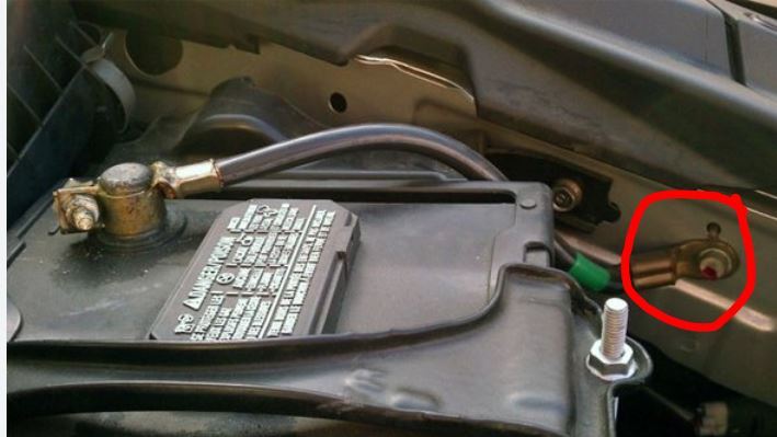

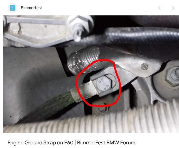

Hi bác, xài hơi nước nóng hoặc như một số bên dùng súng xoáy nòng (phun sương + khí nén) là phương pháp đỡ rủi ro hơn nhiều so với súng rửa xe cao áp.
Nhưng hơi nước thì vẫn là nước và nó vẫn tìm được đường vào các giắc cắm và mối nối điện. Đơn cử như vị trí nối mát sườn giữa cọc âm bình điện và thành xe, hoặc giữa động cơ với thành xe... Những vị trí này không hề có cao su chống nước và không dễ mò ra để bịt lại. (em không nghĩ thợ chăm sóc xe lại rành về động cơ và hệ thống điện của xe)
Nhiệt độ và hơi ẩm đều là chất xúc tác quá trình oxy hóa nên khoang máy phải hạn chế nước tối đa.

Như hình trên, bác thấy cả cái dây đó nó cũng ko có bọc cao su mà là dây trần luôn.
Ngoài ra còn một vấn đề nữa là nhiệt độ động cơ. Khi tắt máy, phải sau 3-6 tiếng thì máy mới nguội. Em không nghĩ là các xưởng dịch vụ sẽ đợi 3 tiếng sau mới rửa động cơ cho bác. Kim loại đang nóng mà gặp lạnh thì bác biết rồi đó :)).
Thậm chí mấy cái bôbin đánh lửa cũng nóng như ma chứ ko riêng gì mấy chi tiết kim loại.
Dùng hơi nước nóng thì đỡ khoản nhiệt độ nhưng lại chỉ làm sạch được phía trên mấy cái nắp máy bằng nhựa thôi.
Xe gặp vấn đề vì động cơ bẩn thì em chưa gặp bao giờ. Chứ xe gặp vấn đề do rửa máy thì thi thoảng em lại gặp. Kể cả bên Đức nha.
Chỉ biết chúc bác may mắn thôi :))
