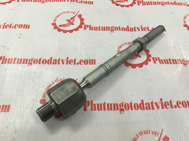

  • Đầu tiên cần rút chốt gài và sử dụng dùng cờ lê có kích thước phù hợp nới lỏng đai ốc trên đầu rotuyn.
  • Do rotuyn nằm dưới gầm xe nên sẽ có rất nhiều bụi bẩn và bùn đất trong quá trình di chuyển bám vào, khiến cho chúng ta gặp khó khăn khi tháo. Để dễ dàng hơn các bạn nên sử dụng cảo rotuyn lái trong để làm lỏng sẽ dễ dàng hơn khi tháo ra.
tháo rotuyn
Vam tháo rotuyn lái trong hỗ trợ quá trình thay thế. Xem giá sản phẩm tại https://dungcusuachuaoto.com/san-pham/vam-thao-rotuyn-lai-trong/
Nếu không có dụng cụ tháo rotuyn hỗ trợ, các bạn cũng có thể sử dụng búa. Vặn đai ốc sao cho mặt của đai ốc bằng với mặt của bulông trên rotuyn sau đó sẽ dùng búa gõ lên trên đai ốc, rotuyn bị tác động mạnh sẽ lỏng ra và việc tháo nó sẽ trở nên đơn giản hơn.
Trong trường hợp không thể dùng cảo hoặc búa, thì bắt buộc các bạn sẽ phải tháo thanh đòn chữ A dưới và mang tới cửa hàng gia công cơ khí, để thợ sử dụng máy ép thủy lực để ép rotuyn cũ ra và ép rotuyn mới vào.

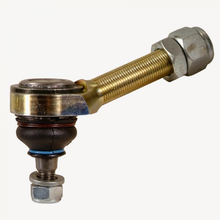

Rotuyn là cái giống gi từ kỳ thuật xưa xứ vịt vãi thặc, xem bài bác chủ tui điếc luôn
xem cái nài tui còn hiểu dc là cái ball joint
http://sieuthiphutung.vn/kinh-nghiem-kien-thuc/rotuyn-lai-la-gi.htm
hình ảnh trong link phong phú thấy dc cái ball joint nằm ở đâu trong xe
Ball joint
4 Cách kiểm tra rotuyn lái và cách thay thế
Ball joint
steering link khớp nối hệ thống tay lái
Từ chữ tây lang sa rotule de direction, rotule de stabilisation .... vân vân, nói chung là bánh chè .... cũng như lazang gì đó là từ "la jante" niềng xe, hay ca lăng, là từ "calandre" mặt trước xe, ba đờ sốc là "pare-choc" là cảng xe... bác khó quá đi. VN dùng từ kỹ thuật của phú lang sa nhiều lắm
