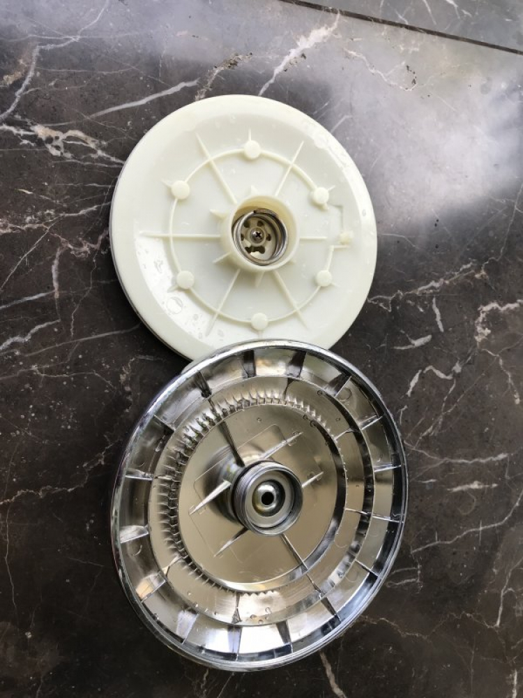

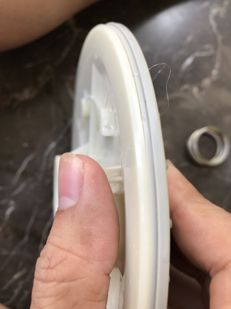

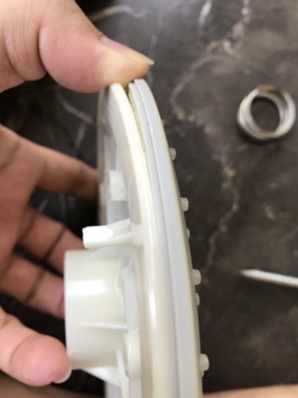

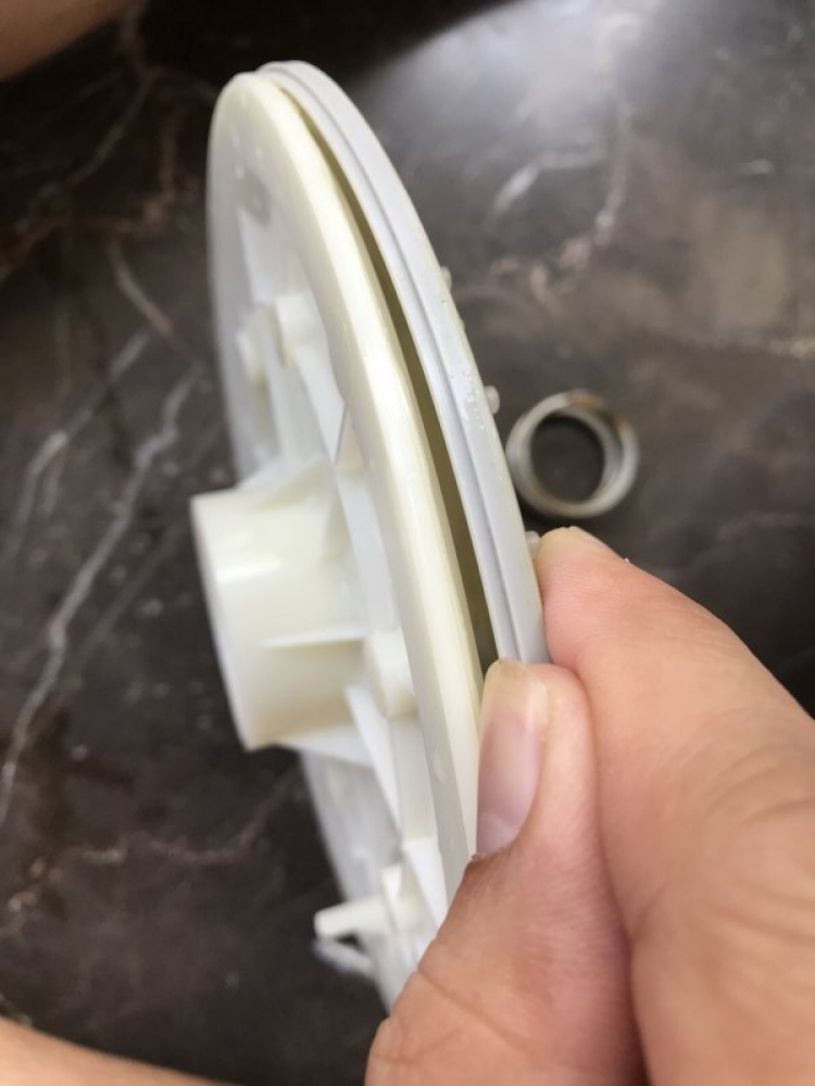

Anh cạy cái nút nhỏ có chữ Kohler ra, có con ốc bên trong mở ốc ra, cạy bung ra xem ntn rồi cầm cái đầu đó ra showroom Rita Võ mua cái mới gắn vô :D:D:D
Tẻo hok có cạy cái nút đó mà xoay cái mâm ngược chiều kim đồng hồ thì nó vẫn ra.
[4 vấn] vòi sen này mua ở đâu có bán?
Tuy nhiên cái nó hở là cái này
Thay vì nó là cái hộp kín như vầy
Nó bị áp lực nước mạnh, công thêm xài nước nóng lâu ngày nên nhựa nó giòn và bung luôn.
View attachment 1791390 View attachment 1791392
Vậy chất lượng nhựa có vấn đề..bèo lắm phải dùng loại ABS,hàng Kohler chứ đâu phải hàng no name...? dòng đời với hàng Kohler đúng chuẩn bèo nhứt 10 năm trong điều kiện hoạt động bình thướng...
Nhìn hình thì do sài nước nóng lâu ngày nên bị, anh bớt tắm nóng quá đi nha. Khắc phục thì keo thôi, còn keo gì phù hợp thì hỏi mấy anh bên dưới.
