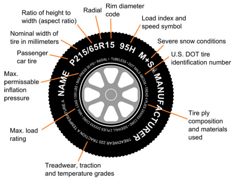

Bước 3: Xác định loại lốp phù hợp với xe
Trên lốp có những chữ cái và số tưởng như ngẫu nhiên nhưng thực ra lại đóng vai trò rất quan trọng. Chúng sẽ cho bạn biết xe của mình đang sử dụng loại lốp nào. Ví dụ, một chiếc lốp có thể đi kèm dòng P215/65 R15 95H và bạn có thể hiểu như sau.
5 điều cần làm trước khi thay lốp mới
P ám chỉ đây là loại lốp dùng cho xe du lịch. Ngoài ra, còn có một số loại khác như LT (Light Truck) dùng cho xe bán tải hoặc tải hạng nhẹ. T (Temporary) là lốp thay thế tạm thời.
215 là chiều rộng của lốp, tính bằng đơn vị mm. Đây là chiều rộng lốp được đo từ vách này tới vách kia.
65 là tỷ lệ mặt cắt của lốp. Nói cách khác, đây là tỷ lệ giữa chiều rộng và bề dày của lốp. Trong trường hợp này, bề dày bằng 65% chiều rộng lốp.
R là ký hiệu dành cho loại lốp tâm ngang, được sử dụng cho xe chạy ở tốc độ cao. Đây là ký hiệu ám chỉ cấu trúc của lốp. Ngoài R, còn có B, D hoặc E nhưng khá hiếm trên thị trường.
15 là đường kính của la-zăng, tính theo đơn vị inch.
95 là tải trọng giới hạn của lốp. Trong đó, 95 tương ứng với tải trọng mà lốp có thể chịu được. Thông thường, tải trọng của lốp được ký hiệu từ 75-105, tương ứng với tải trọng 380-925 kg.
H là giới hạn tốc độ tối đa mà lốp có thể hoạt động bình thường. H tương ứng với tốc độ tối đa 210 km/h. Ngoài ra, còn có các ký hiệu F, G, J, K, L, M, N, P tương ứng với tốc độ tối đa 160, 170, 180, 190, 200, 210, 240 và trên 240 km/h.
Nếu chỉ thay 1 lốp cho xe, hãy đảm bảo những thông số của lốp mới phù hợp với những chiếc còn lại.
