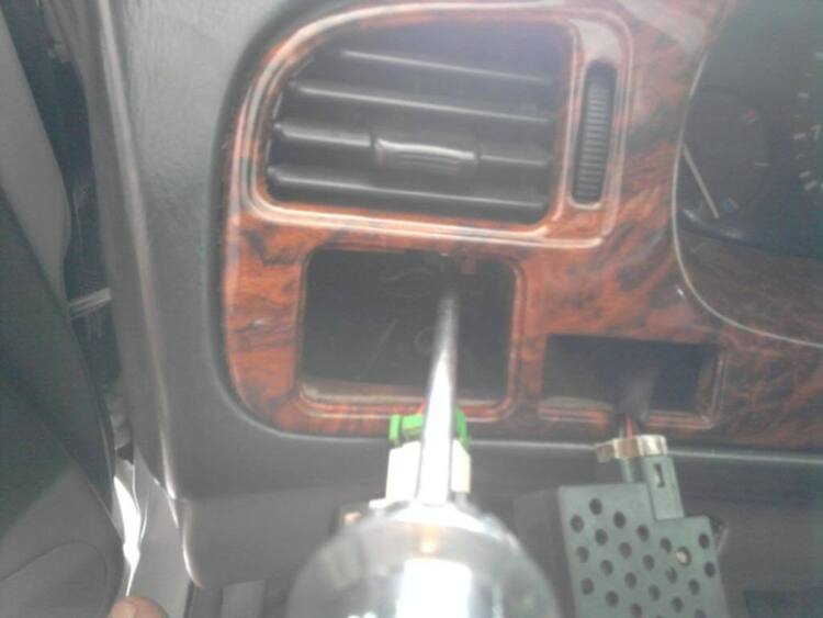

EGLA đang tập sự mở mặt dưỡng đây ... đầu tiên là mở cái ốp nhựa vô lăng
Tiếp là dùng vít dẹp nhỏ bẩy 3 ổ công tắc ra ...
Và dùng vít mở con vít bên trong ... có 2 con bên trong công tắc Rui control và công tắc sấy kính
Cuối cùng là mở 2 con vít phía trên đồng hồ ...
sao đó rút rắc mấy ổ công tắc lấy mặt dưỡng ra từ từ thật nhẹ nhàng ... nếu có sự cố gì thì đóng gói gửi đi Gia Lai gấp nhé mấy bác
