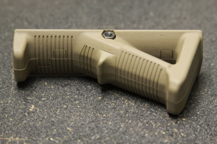

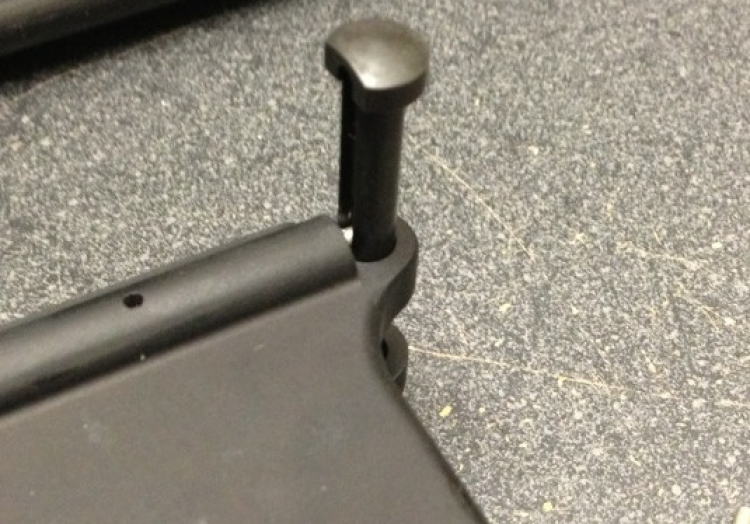

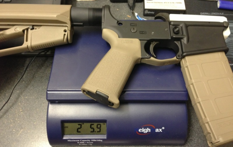

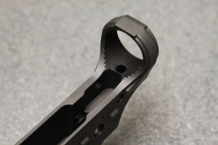

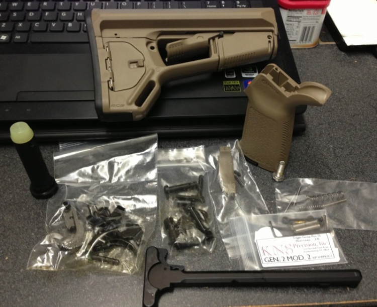

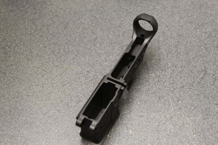

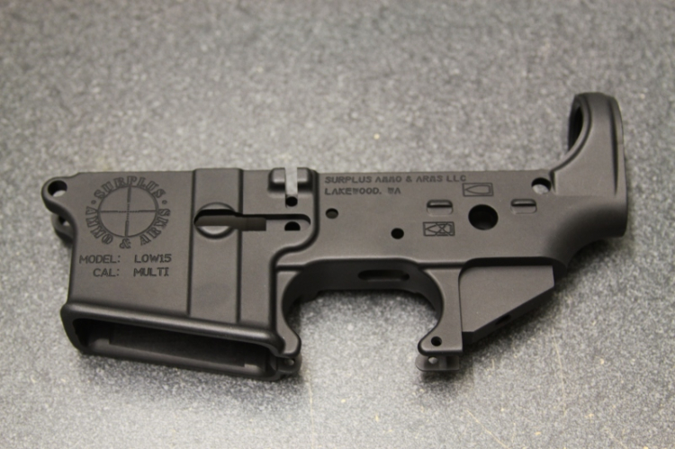

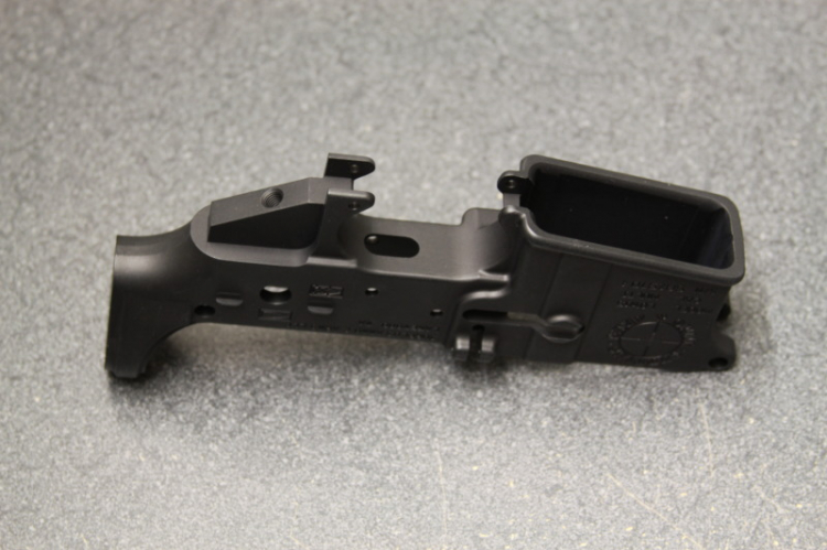

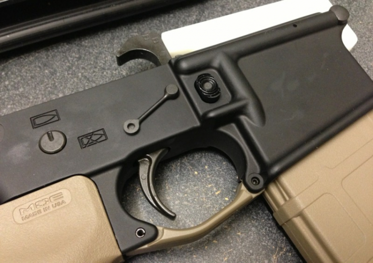

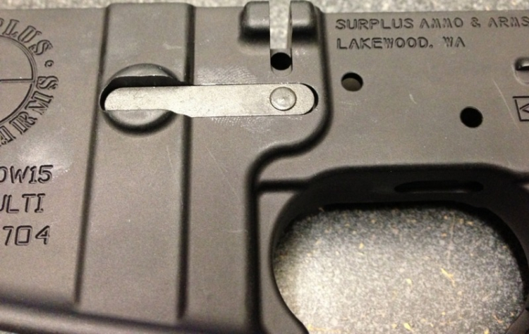

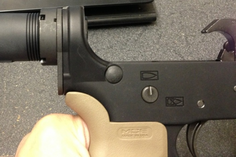

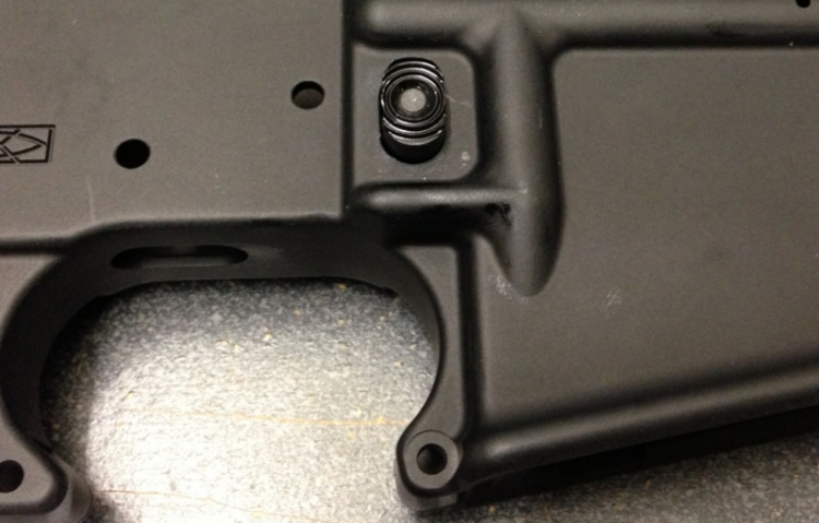

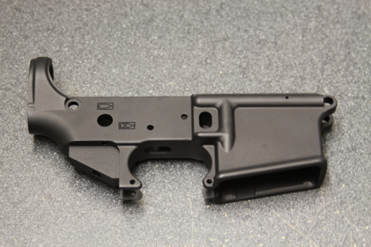

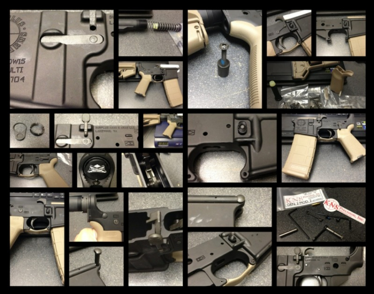

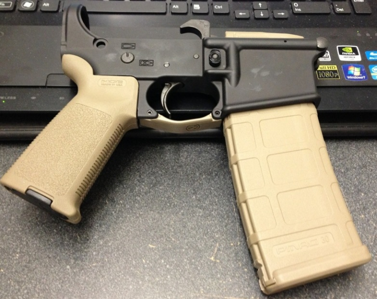

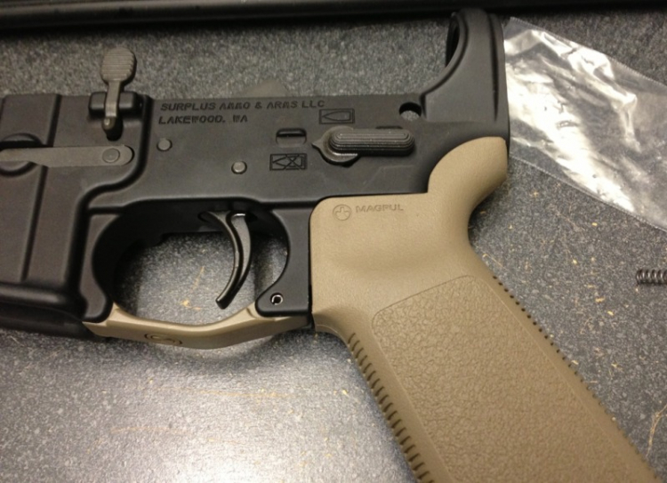

9 Xây Dựng nói:
Em tự ráp cây súng AR15 đầu tiên của mình. Tất cả các món phụ tùng súng đều mua online. Trừ phần thân súng em ra tiệm mua vì cần phải đăng ký số S/N.
Phụ tùng em dùng:
SAA Lower receiver.
PSA Lower build kit, gồm có báng súng của Magpul ACS-L, cò súng, lò xo..trọn bộ để ráp hoàn thành phần thân súng.
BCM Upper receiver và Bolt Carrier Group.
Magpul PMAG 30, Magpul Back Up Sight (MBUS), Magpul Angled Fore Grip (AFG2).
Troy Bravo Battlerail 13".
KNS non rotating pins cho cò súng, búa súng.
YHM Low Profile Gas Block.
Surplus Ammo & Arm Lower Receiver.
Băng đạn PMAG 30 viên.
MBUS.
Magpul AFG2.
:D

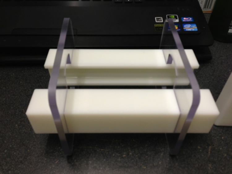

Ráp súng.

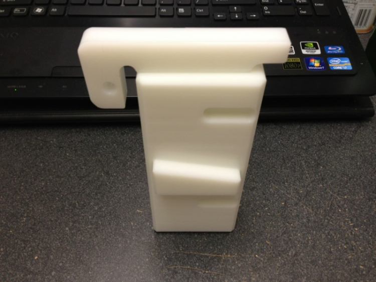

Dụng cụ ráp súng. Lower and Upper Receiver Vise Block.
Trọn bộ lower receiver build kit đã về.
KNS pins.
Buffer tube.
Magazine catch đã gắn xong.
Bolt catch.
Pivot pin.
Trigger guard.
Trigger, Hammer.
Grip.
KNS pin.
Castle nut, và sling plate.
Phần dưới của cây AR 15 đã ráp xong hoàn chỉnh.
