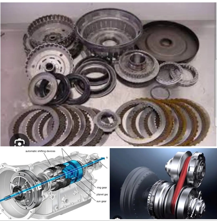

CẦN THAY NHỚT HỘP SỐ AT CVT đúng hướng dẫn, đúng loại, ví dụ Mit là 40 50.000km.
Nhớt AT mà bẩn đục là hộp số đã hư.
Khác với nhớt Động cơ thay vài hôm đã đục, nhớt hộp số AT, CVT phải sạch trong suốt thời gian sử dụng. Cuối chu kỳ, NHỚT DẦN BIẾN CHẤT VÀ PHÁ HỦY TRƯỚC HẾT LÀ BỘ BỐ như hình 1. bột mài từ bộ bố SẼ LÀM ĐỤC NHỚT và tình trạng ngày càng nặng. Việc sửa chữa hộp số AT CVT không thể phục hồi như trước 100%, và rất tốn kém.
Chúng ta cần thay TRƯỚC KHI NHỚT BIẾN CHẤT, theo hướng dẫn của nhà máy và đúng loại. Lúc này nhớt nhìn vẫn sáng trong như mới (nên thay vào lúc các chiến dịch khuyến mãi).
Nếu làm đúng thì CVT, AT rất bền. T đã từng thấy vài trường hợp xe qua 1 2 lần đại tu động cơ mà hộp số CVT vẫn ổn.

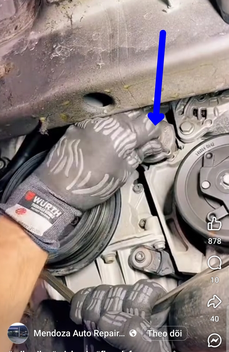

DIY Tự thay curoa
mở bulon cố định căng curoa và kéo dây curoa xuống.

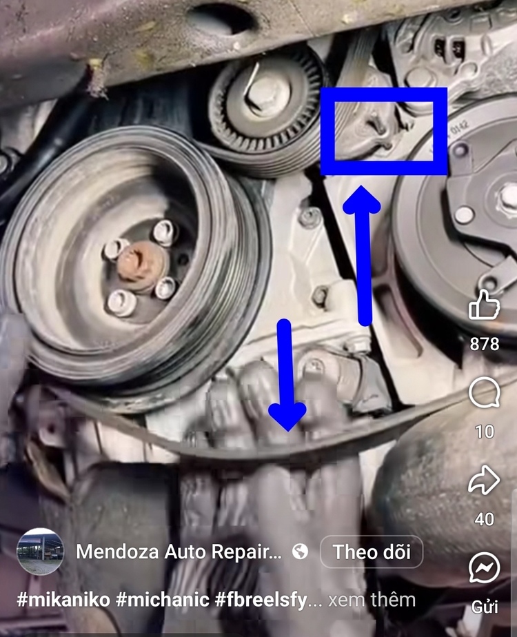

about cars
Tìm cách cố định puli căng, trong hình là bằng chốt

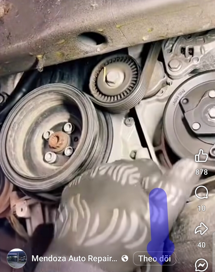

about cars
Dây curoa lỏng, tháo ra và thay mới
about cars
Dây curoa phải là hàng hãng hay tốt hơn, nếu không sẽ bị kêu rít rất khó chiu.
