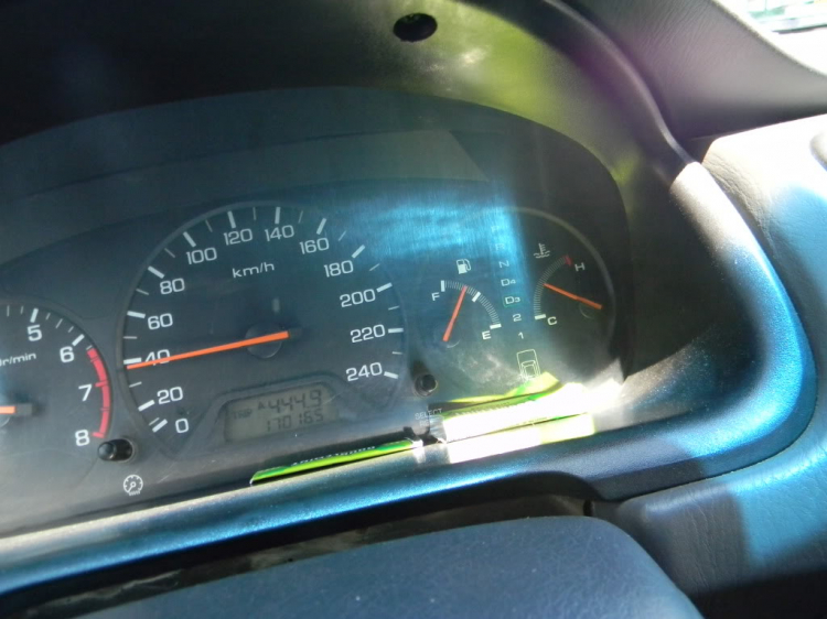

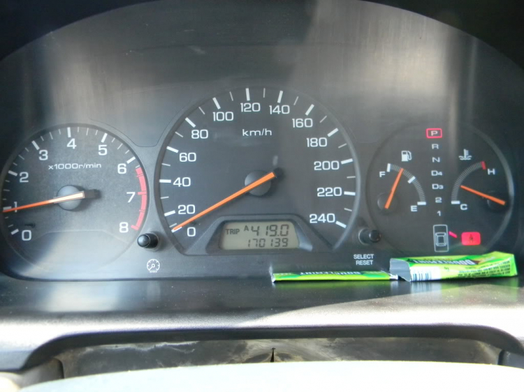

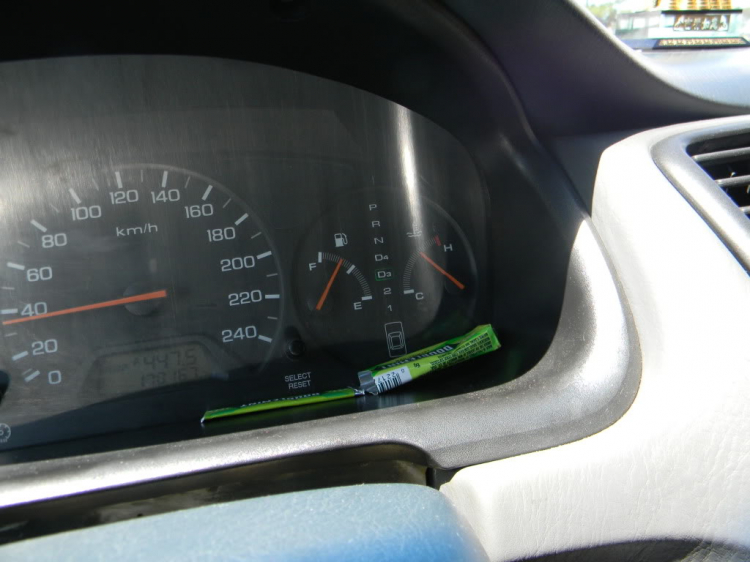

Khi lên đến độ cao 1500m kim nhiệt có nhảy lên một chút
ACCORD CLUB - ACC 2000 độ bi xenon (trang 13)
Thời điểm kim nhiệt lên cao nhất

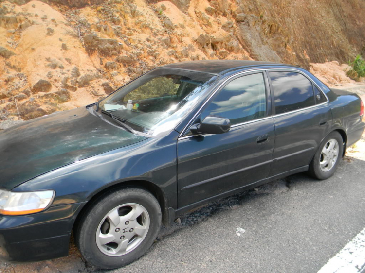

Chúc bác chủ và gia đình có những ngày nghỉ ở Đaà lạt thú vị.
Em xin ném đá con xe bác tý, nếu có gì không phải mong bác cùng chia sẽ nhé:
1/ Miếng nẹp nhựa cửa tài của bác bị bể, bác nên gia cố, độ lại thử xem sao cho nó đẹp nhé.
2/ Xe bác còn trẻ tuổi mà sao bác để cho nó ăn nói lớn tiếng thế he he... ý em muốn bẩu, bác để ga cầm chừng cao đó mà, nếu máy móc OK thì xe bác chỉ cần 650-700 là êm ru
3/ Sao lại sôi nước đựoc ta, cái tấm kế cuối cùng em đoán có thể bác đi dư tua máy ở số D3 dẫn đến vòng tua của bác cao ở 2000 trong thời gian dài nên nó sôi nước chăng?

Ôi! Cái kim nhiệt của VVT-Ac 2000?
Thế là cái kim nhiệt nhà em ổn quá! Nó nằm cứng ngắt khi leo đèo!
Bác VVT xem lại hệ thống làm mát của bác xem sao!

Em nghĩ hiện tượng này là do bác VVT chạy hơi ép ga, thường những đoạn mất trớn Bác không trả số về mà nhấn ga sẽ dẫn đến nóng máy.
Em xin bổ sung thêm nếu không ép máy nhưng bác để số nhỏ đi với vòng tua máy cao thời gian dài cũng dẫn đến sôi nước
Kinh nghiệm leo đèo của em bất ký số nào vòng tua chỉ cần 1300-1500 là đủ nhưng phải đảm bảo trong khoảng này nếu nhấn ga tý vẫn còn khỏe máy là OK, không bao giờ sôi nước kể cả bác bậc AC

Xe này số tự động mà Bác?

Xe số tự động em thấy cũng vậy, về nguyên tắc khi hộp số tự động muốn sang số thì phải thả chân ga và đạp lại thì lúc đó hộp số tự động mới làm việc (tự trả số) . Em nghĩ bác VVT không buông chân ga mà để ga ở điểm chết hoặc đạp thêm. Như vậy có đúng không các bác nhỉ ?
Đối với AT theo em về nguyên tắc khi xe đuối máy, thì phải làm như cách bác Thích bôn ba, nhưng nếu không buông chân ga để nhịp ga thì xe sẽ đuối trong thời gian hơi dài tý nhưng không đáng kể rồi tự động nó chuyển số, nhưng nếu bác chuyển số nhỏ hơn, xe khỏe hơn, đồng thời tua máy tăng cao trong thời gian dài thì dẫn đến sôi nước
Em dẫn chứng: nếu bác muốn kiểm tra HTLM hoạt động có tốt không chỉ cần bác đứng tại chổ cho nổ máy và bơm cho vòng tua 2000 cõ 15 phút, nếu kim nhiệt OK là tốt, nếu HTLM có vấn đề là nó sẽ báo ngay

Thực ra kim nhiệt chỉ lên trong vòng 1p sau đó lại bình thường. E chạy hơi máu vì cảm giác cua đèo ở đây thích thật vì đèo không quá dốc và góc cua cũng không gấp lắm, tốc độ e đi trung bình là 50km (đoạn kim nhiệt lên là đang lên dốc mà e còn đi 40 km/h). xe bám đường tốt lên cứ muốn nhấn ga thôi, vì thế kim nhiệt có lên nhưng chưa kéo dài vì thế e hoàn toàn yên tâm đạp tiếp. Với lại e đã từng đi đèo rất nhiều, nguyên tác đi đèo là lên dốc số nào thì xuống dốc số đó. VD bác len đèo số 2 thì xuống đèo cũng là số 2. Nếu xuống đèo mà xuống ở số cao thì bác luôn phải đạp phanh, lâu lâu thấy khét mù. Vì thế khi xuống dốc xe e vẫn luôn ga ở mức 2000 - 2500 mph. Miếng nhựa ở cửa lái e đang chế miếng inox để ốp vào cả 4 cửa.
