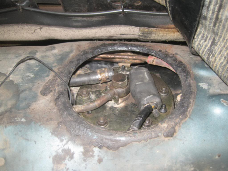

Một số hình ảnh trong quá trình làm:
Tháo cọc âm cọc bình. Tháo cái rắc điện nối với bơm xăng. Tháo ống xăng hồi + mở ốc tán 17 ra. Tháo tiếp 6 con ốc 6ly.

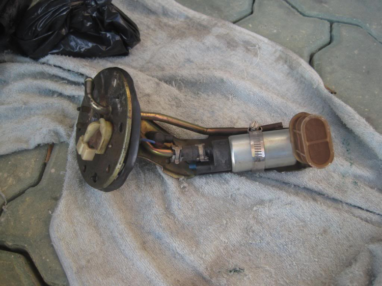

ACCORD CLUB: Chuyên Mục Accord 86-89
Cẩn thận đưa nguyên cụm bơm ra ngoài.

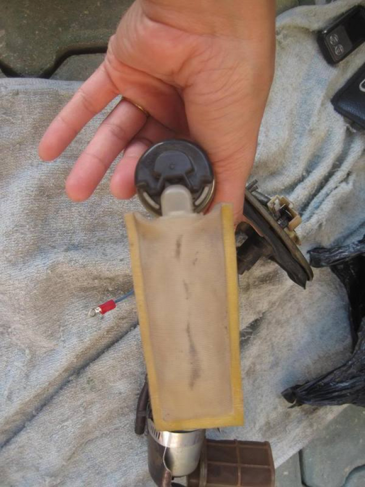

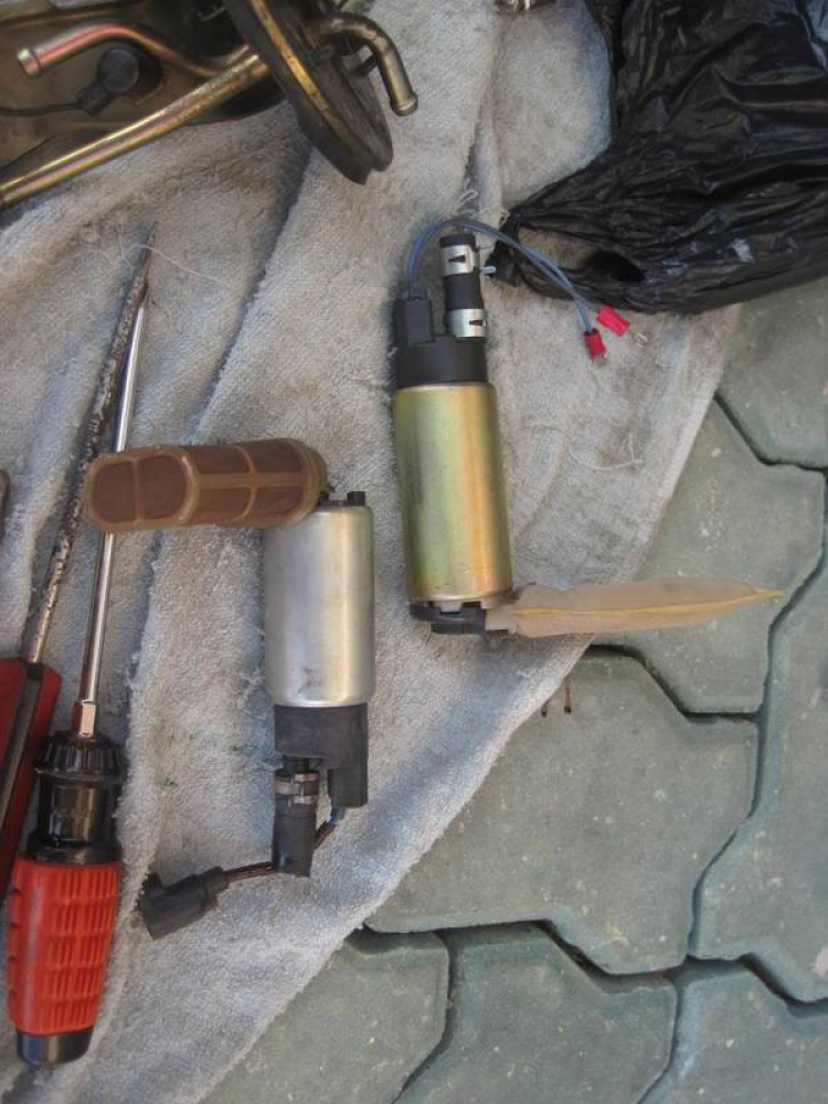

Tháo cái bơm cũ ra BOSCH china, k biết cầm cự đc bao lâu, nhưng để làm secour, yên tâm đi xa.

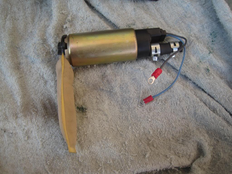

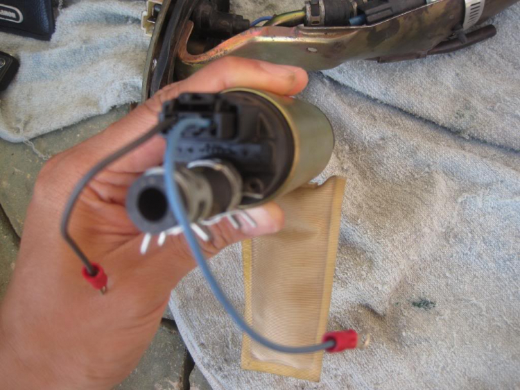

Đây là bơm mới

Cái bơm xăng của đời này sao nó nằm vị trí dễ thương qué, còn đời của em...muốn thay bơm phải hạ nguyên thùng xăng
Lúc trước em chưa biết gì về xe. Mấy thằng thợ vườn nó thay bơm xăng em nhìn mà thấy tội. 3 thằng thợ lụi hụi + 1 thằng chủ garage chỉ đạo, hạ bình xăng xuống để thay bơm, mất gần cả buổi sáng để thay cái bơm. Mà cái gara này cũng lâu năm chứ k phải gara tầm bậy nha. Giờ chỉ có 1 mình em làm, mất chưa tới 1 tiếng đồng hồ, mọi việc đâu vào đó. Nghĩ mà thấy cười.
Bởi vậy chơi xe cỗ mà tin tưỡng hết vào gara thì chỉ có nuôi nó mà thôi.
