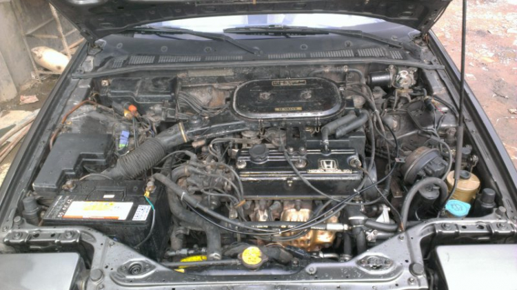

em đi làm cả năm, giờ tết lôi ra sửa thì gặp nhìu thứ, chứ cũng chẳng biết gì để bóng bản cả. Thôi thì show cái hình máy móc tèm nhem lên xem anh em thấy dc gì thì nói em đề em chăm sóc em nó tốt hơn.bác nói chuẩn..., em muốn bóng bàn với Bác mà không biết gì, dòng 90-97 thì em bán với bác cũng tạm..sorry bác
