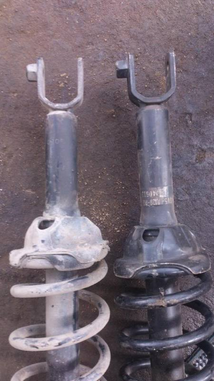

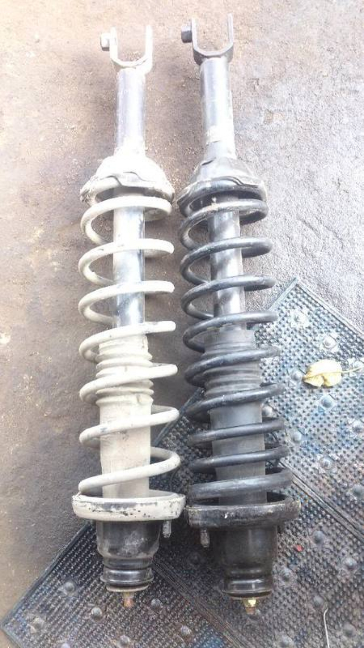

Sáng nay em vừa thay xong cặp phuột rất ok.

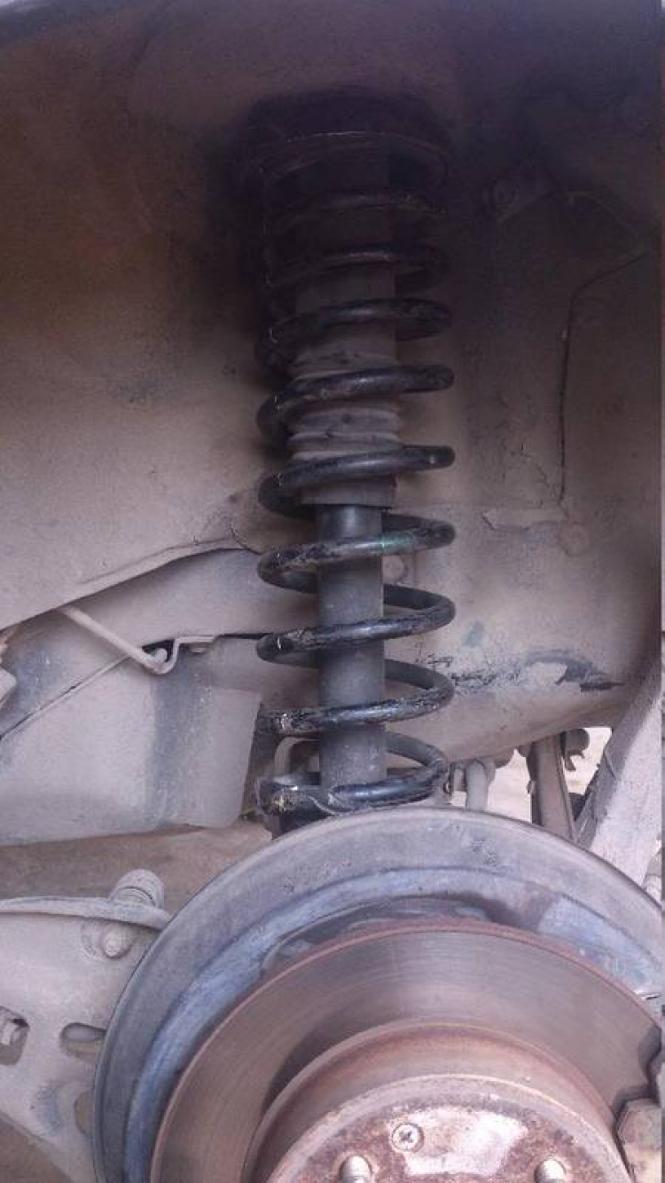

Trong xe cũ.

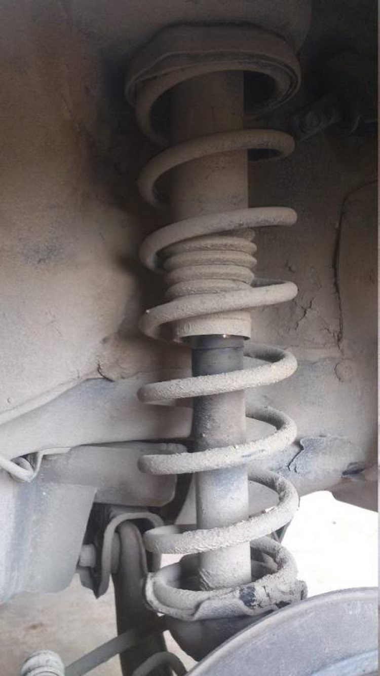

Hình như trong xe em tháo ra là của 90-93 thì phải, ngắn hơn,loxo thưa hơn.
Ngắn hơn
Sau khi lắp vào.
Trong xe cũ.
Ngắn hơn

5 tháng trước em cũng mua của a Sơn DN cặp phuộc sau như của bác, hãn hiệu SUNDORY thấy cũng được bác à. khi đó hết 1,8 chai. Hiện tại con 94EX của em cũng bị tình trạng như của bác, khảng cách đỉnh lốp sau tới mép lồng vè rất thấp và thấp hơn ở bánh trước. Mai em kiểm tra và chưa chắc phải mua phuộc mới vì em vẫn còn cặp lò so dự phòng 11 vòng
Vậy nguyên nhân có lẽ do lò so phải ko bác ? nếu ty thủy lực còn tốt thì chỉ cần kiếm cặp lò so thôi bác.
Sao bác ko thay luôn cặp trước? Hi hi. Bây giờ em khỏi phải thay rồisongcongemdem73 nói:5 tháng trước em cũng mua của a Sơn DN cặp phuộc sau như của bác, hãn hiệu SUNDORY thấy cũng được bác à. khi đó hết 1,8 chai. Hiện tại con 94EX của em cũng bị tình trạng như của bác, khảng cách đỉnh lốp sau tới mép lồng vè rất thấp và thấp hơn ở bánh trước. Mai em kiểm tra và chưa chắc phải mua phuộc mới vì em vẫn còn cặp lò so dự phòng 11 vòng
Chắc em phải thay cặp trước nữa vì chạy trên 80 mà qua ổ gà là em nó hơi bồng bềnh
Của em cũng vậy đằng trước thấp quá chạy đường ổ gà là nghe lộp cộp vậy e phải thay cặp lo xo thôi.songcongemdem73 nói:5 tháng trước em cũng mua của a Sơn DN cặp phuộc sau như của bác, hãn hiệu SUNDORY thấy cũng được bác à. khi đó hết 1,8 chai. Hiện tại con 94EX của em cũng bị tình trạng như của bác, khảng cách đỉnh lốp sau tới mép lồng vè rất thấp và thấp hơn ở bánh trước. Mai em kiểm tra và chưa chắc phải mua phuộc mới vì em vẫn còn cặp lò so dự phòng 11 vòng

Bác kiểm tra thử hiện nó có bao nhiêu vòng, nếu 9 vòng như em thì nên thay loxo 11 vòng thì ok.songcongemdem73 nói:5 tháng trước em cũng mua của a Sơn DN cặp phuộc sau như của bác, hãn hiệu SUNDORY thấy cũng được bác à. khi đó hết 1,8 chai. Hiện tại con 94EX của em cũng bị tình trạng như của bác, khảng cách đỉnh lốp sau tới mép lồng vè rất thấp và thấp hơn ở bánh trước. Mai em kiểm tra và chưa chắc phải mua phuộc mới vì em vẫn còn cặp lò so dự phòng 11 vòng
