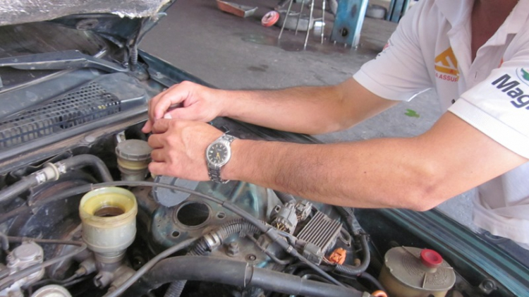

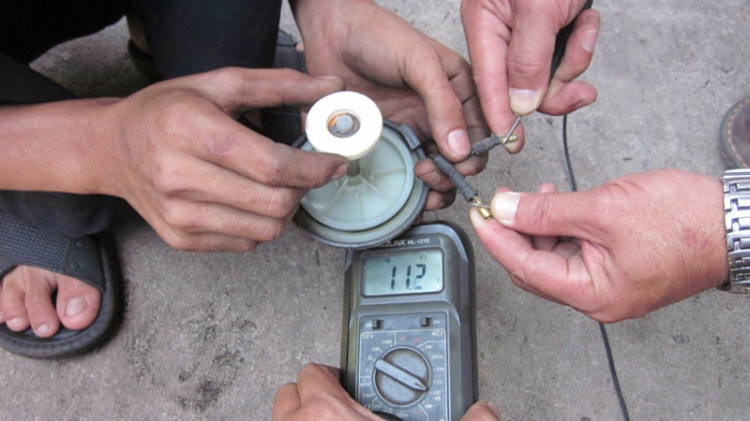

Lão Toy thiệt tinh, khi nhìn con két lão ném cục đá....cái nắp dầu thắng mất zin, ứ có dây điện báo về đồng hồ, lão mò mẫm 1 hồi thì lôi ra cặp dây còn để trống, PS cũng động lòng cho con két nên gọi anh thợ lên kho lục lấy cho con két cái nắp dầu thắng còn nguyên.
Kiểm tra, khi dầu hết thì cái phao xuống thấp, đóng tiếp điểm- thông mạch:
ACCORD CLUB - con nghiện accord phần 3
Khi dầu đầy thì cái phao trồi lên, ngăt tiếp diểm- hở mạch:
OK, lão Toy tự tay lắp cho két, cảm ơn lão lần nữa nhé Râu:

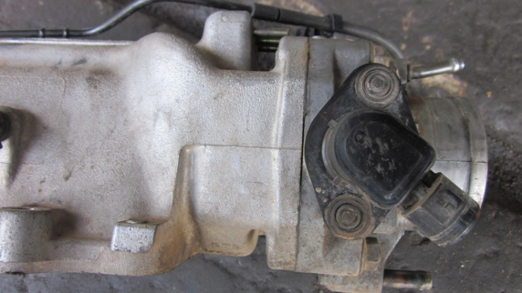

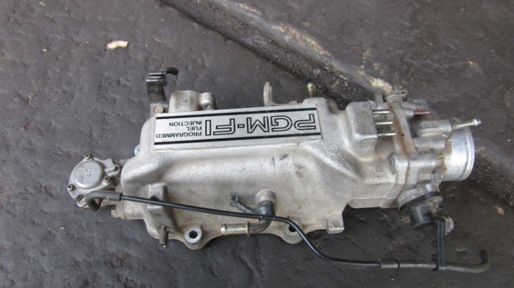

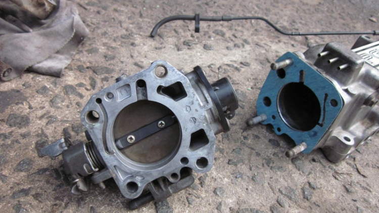

Em xin tiếp cái phần cổ hút .... mục đích là làm lại các đường ống nước như em đã trình bày, sẵng tiện chiêm ngưỡng bên trong cái phần...của A6, hỏng biết A1, hay A4 có không...các bác mở ra kiểm tra thử hén.
Cái cổ hút được mở ra nó như ri:
Cái cảm biến bướm còn nguyên tem, lão họ Bùi xác nhận giúp hén để mai mốt có khè cũng khè danh chánh ngôn thuận:D:D:D:
Bẩn:

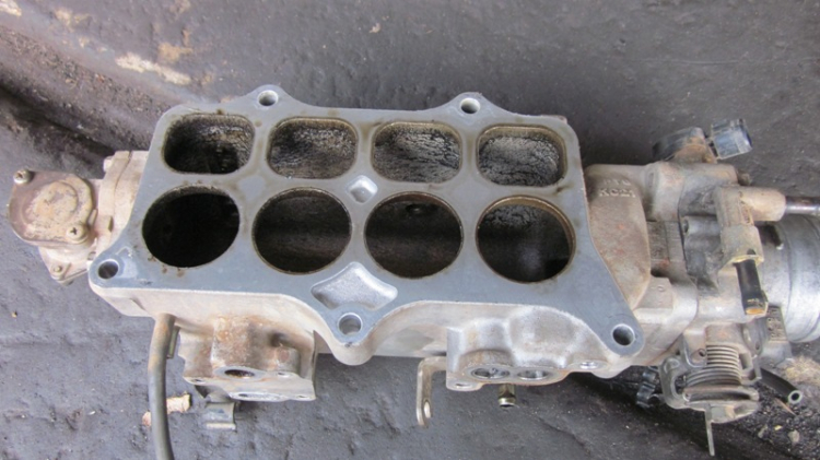

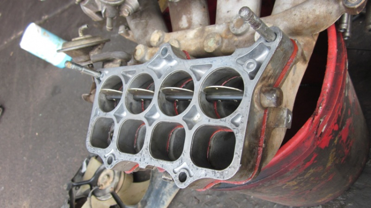

Phần tiếp giáp của PRM...ui cha nó lạ và bẩn quá:
Em nói với mấy anh thợ cho em được tự tay vệ sinh chúng, mấy anh thợ mừng rơn..giao ngay việc ấy cho em.
Sau 1 hồi hì hục thì nó như ri:

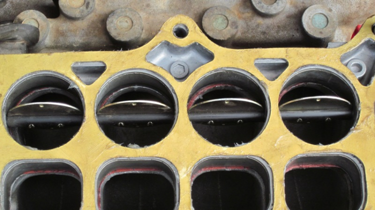

Phần nắp đệm phía trên nó- nơi tiếp giáp với PRM....có 4 cái đồng tiền như cổ hút, em thấy lạ quá hỏi PS thì PS cưòi mà rằng...đó là mấy đồng tiền khè đó bác dũng:

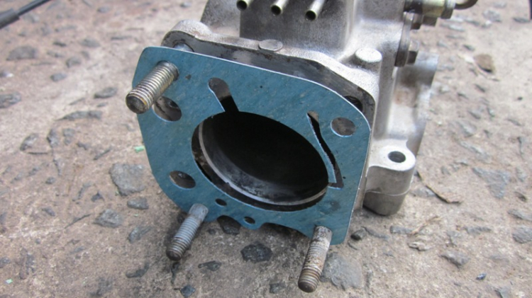

Cổ hút và bộ PRM cũng đã sạch trơn, em đem theo cái ron dự phòng mà đã dập mấy cái ở Gialai, mấy anh thợ tủm tỉm cười và...không tin là em có cái ron như rứa:

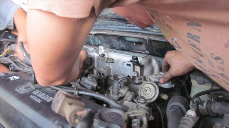

Tới đây phần em đã xong, xin giao lại cho mấy anh thợ
17/5/09
18.998
2.244
Gialai
Tiếp đến là phần việc của thợ:

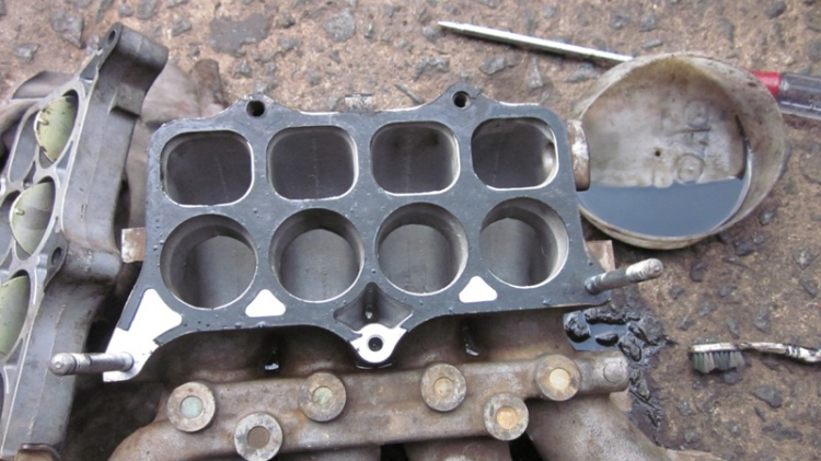

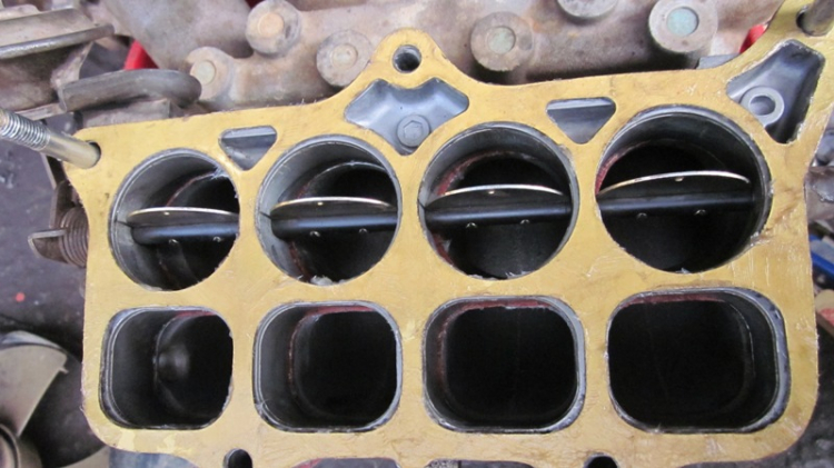

Giữa phần dưới và nắp khè trên có đệm 1 miếng ron amiăng:
Mặt trên cùng nơi tiếp giáp với bộ PRM ron cũ đã được cạo sạch, thay 1 cái ron mới:

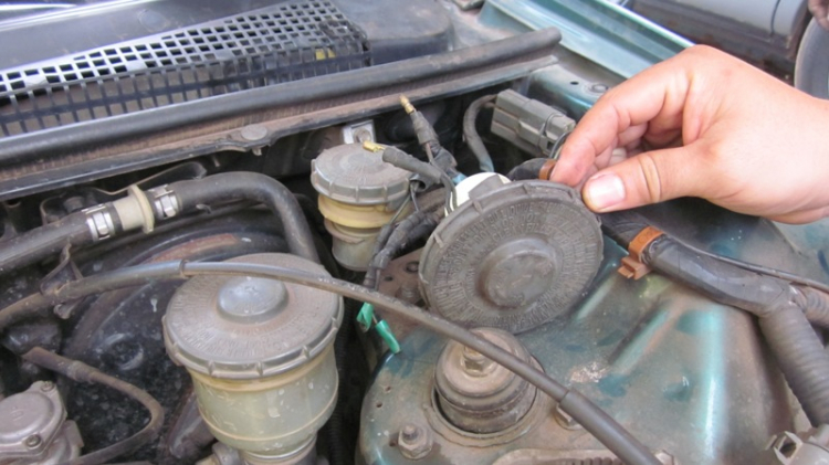

Các bác cho em hỏi...cái dù to to ngay sau cái van điều áp là cái gì vậy, con mắm guột hồi truwóc em không có, em chả hiểu gì xấc nhưng nhìn nó ....phê lòi:D:D:D:
