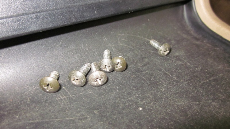

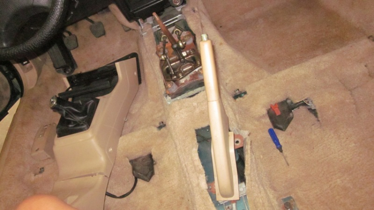

Tháo 6 con vít của bộ áo cần số:
ACCORD CLUB - con nghiện accord phần 3
Lấy tay lần áo cần sô hơi chớm lên:

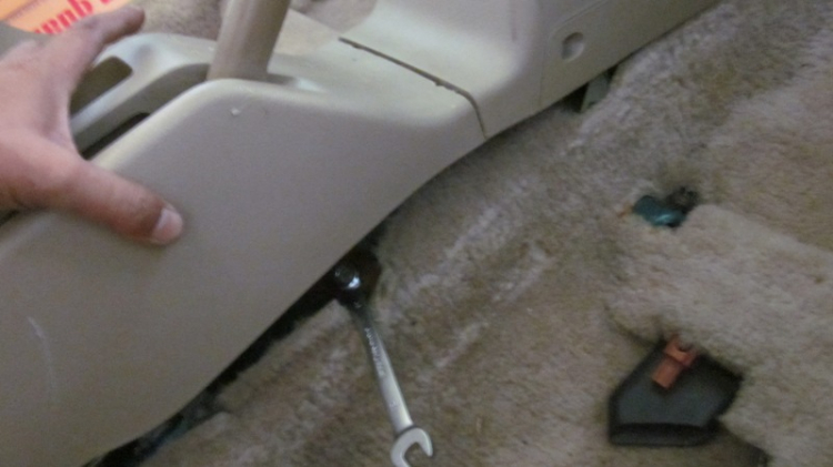

dùng cà lê 12 mở hẳn con bu lon giữ thắng tay (có 2 con đối xứng nhưng chỉ cần mở 1 con, con còn lại bên kia chỉ nhớm nhẹ, mục đích là để xê dich được tay thắng để lấy áo cần số ra ngoài):
VÀ đã được lấy ra:

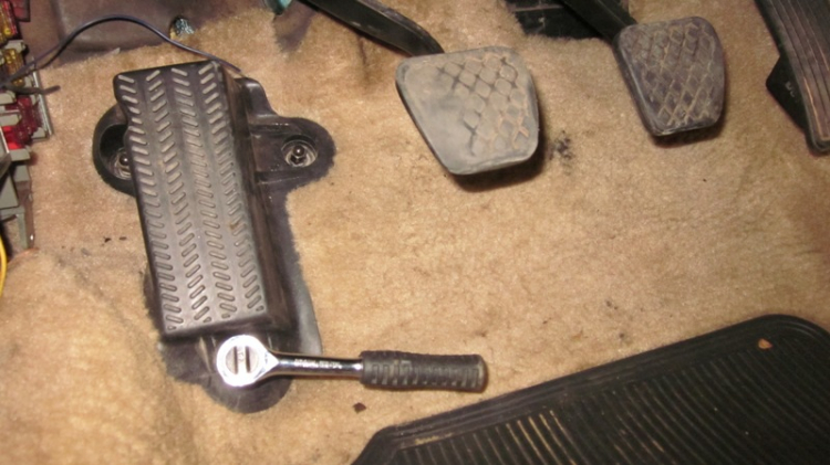

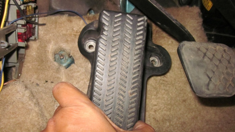

Tiếp đến mở lấy miếmg nhựa gác chân:
Ló dạng 1 lớp sàn...còn xanh rì:

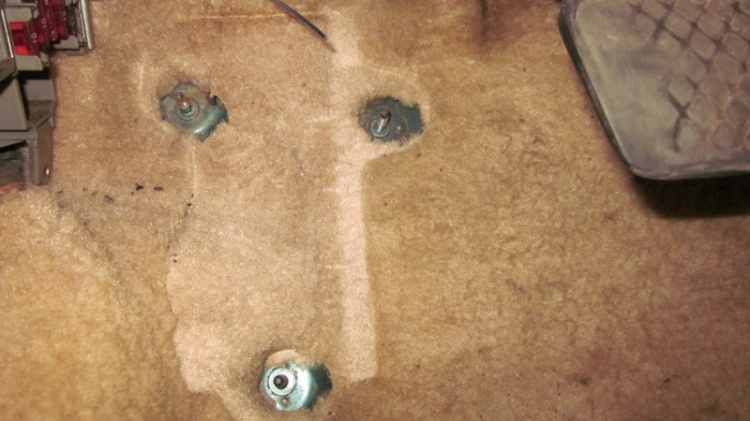

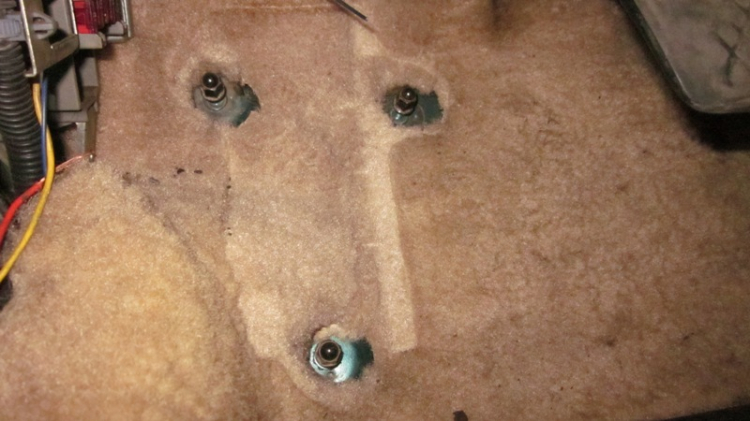

Gá lại mấy con tán vào vị trí cũ:

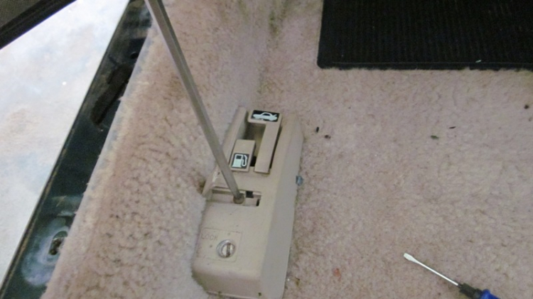

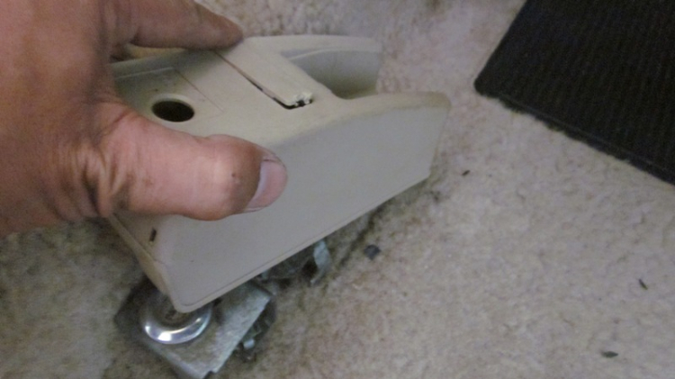

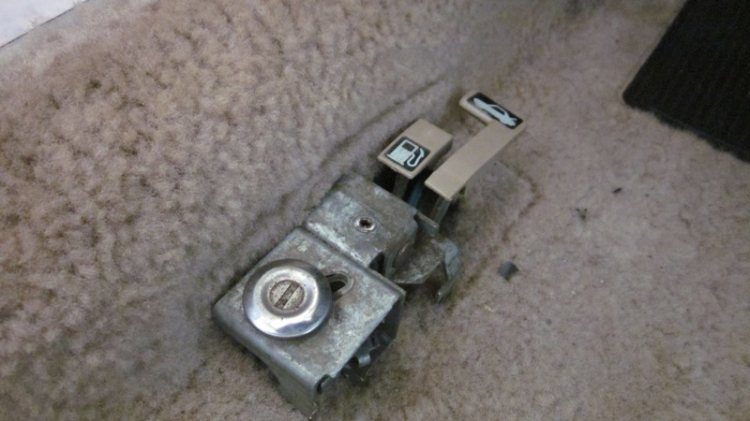

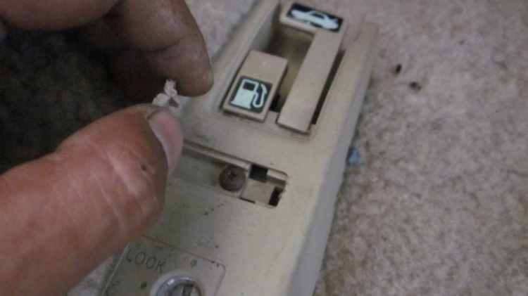

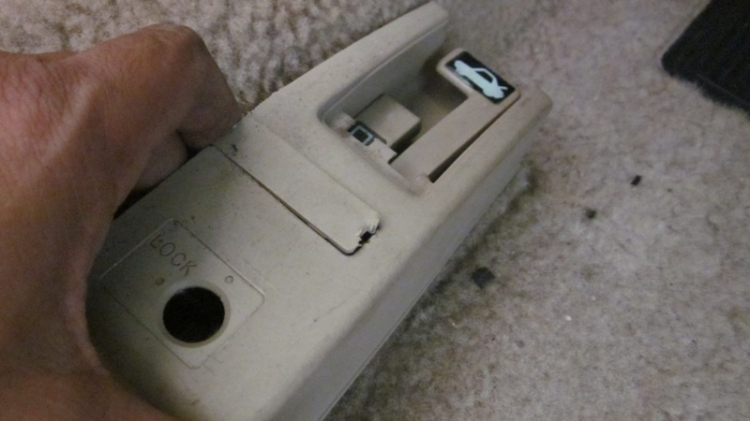

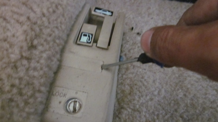

Mở ấy cái hộp chụp tay gạt mở cốp sau và nắm xăng:
Lừa lừa...lấy nó ra ngoài:

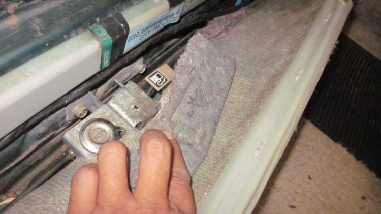

Sau đó lận lấy táppi trị ngay dây an toàn cho cả 2 bên và đưa nó ra ngoài:
Lận lấy tấm nỉ sàn ở những vị trí góc khuất:
