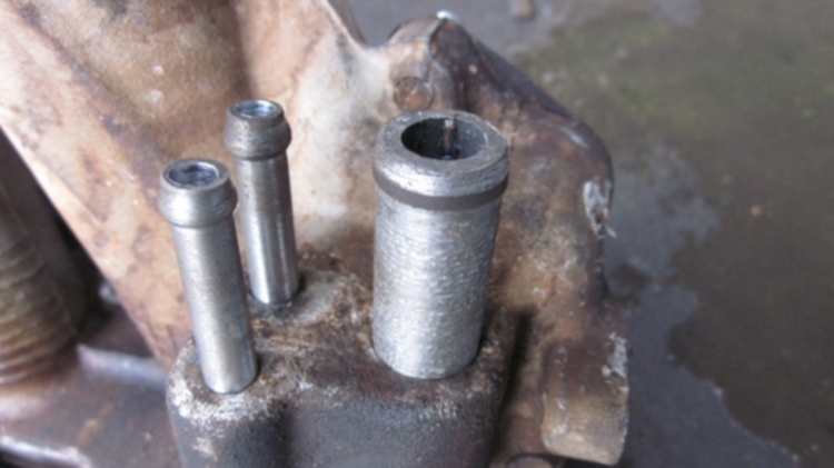

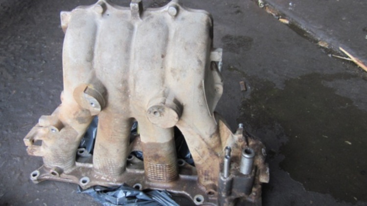

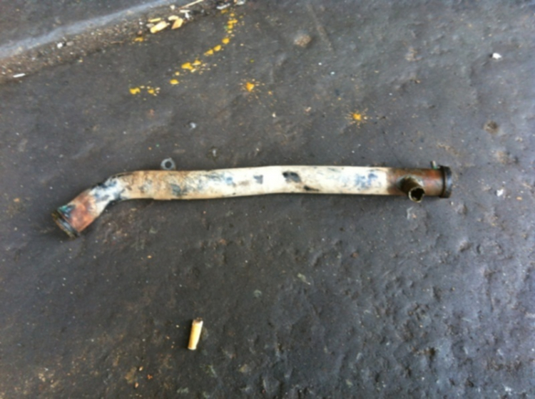

Em hay đùa, nhưng đây là nghiêm tục, các bác cố gắng kiểm tra 3 cái đường nước này nhé
Và...cái ống nước từ lốc máy đi lên cụm 93 độ
ACCORD CLUB - con nghiện accord phần 3
Những cái khác nếu nó xì thì mình xử được, còn những phần trên thì bó chiêu, chỉ có..."cứu hộ .com"

Lão mới cắm lại 3 cái ống đó hả?

Hiện em biết mới đây chỉ có 04 con cọt là xử lý dứt điểm cái ống này là Két, Ngọc, Họctin80, Nguyên_acc và Mean.
Các Bác cũng nên quan tâm cái ống này, mặc dù là nó không rỉ nước ra ở hai đầu, nhưng một khi mà nó rỉ rồi thì chỉ có alo cho cứu hộ thâu.
