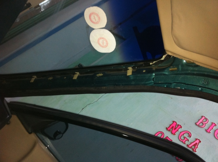

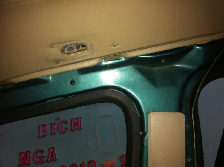

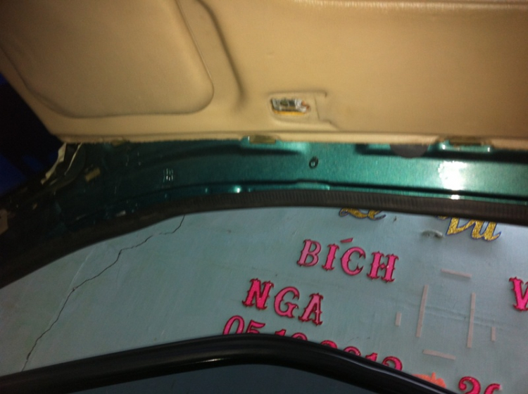

Thự phải tháo táp pi xương chữ A ra mới cưa kính được, bởi bên trong, mặt kính và tap pi....nó sát rath với nhau

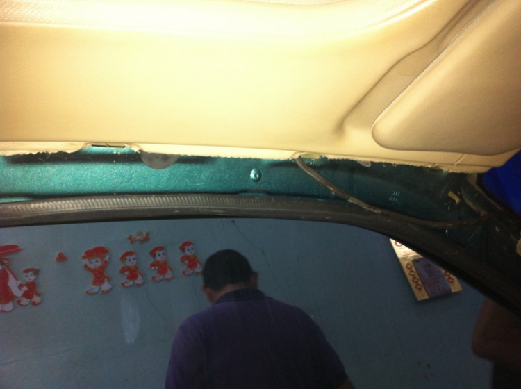

Nhìn phần xương bên trong sau khi lấy 2 táp pi ra....thiệt là đã con mắt
Bên phụ

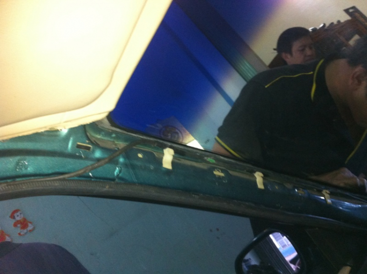

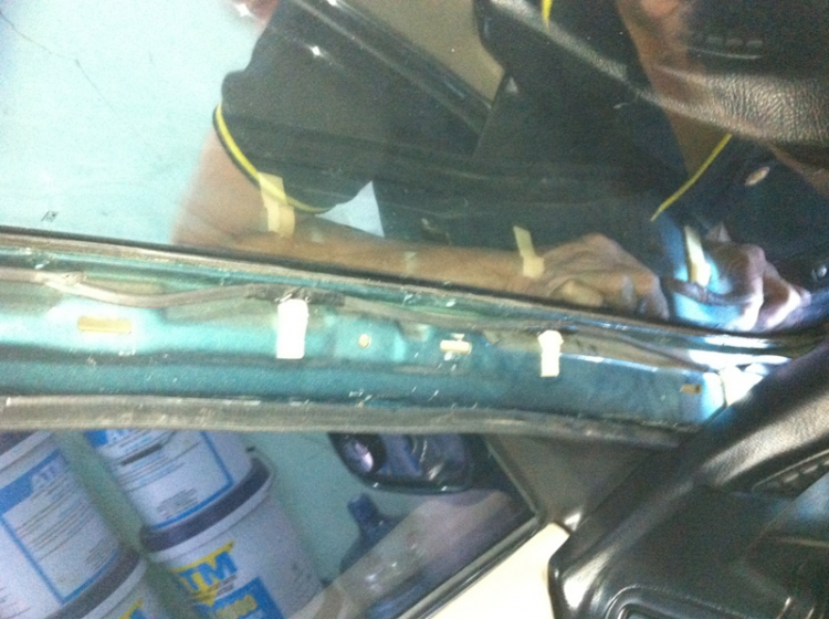

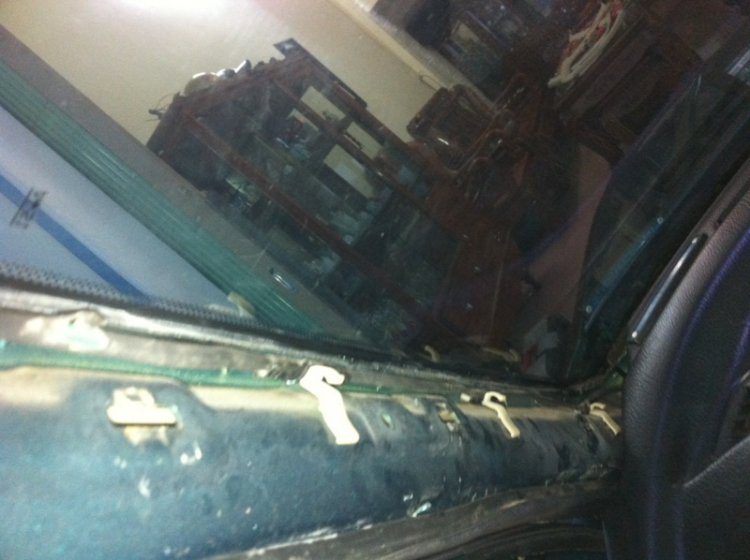

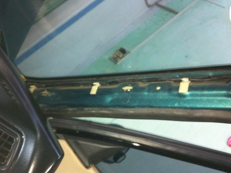

Sau 1 hồi xem xét, thợ phải dùng tuột vít thọt 1 cái cho nó bẻ 1 góc kính mới lòn được con dao thái qua lớp keo zin, nạy 1 hồi mới đưa được cái sợi dây vào để cưa kính, việc đầu tiên khi tháo tàon bộ nẹp inox là em quan sát toàn bộ khung xương cua két....sau khi nạy lớp bụi, đất bẩn, em lau sơ....thật tuyệt vời...
Bên phụ

TRong quá trình cưa kính....phải mất hơn 1 tiếng đồng hồ với 3 lần đứt sợi cáp....

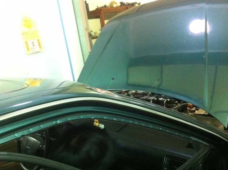

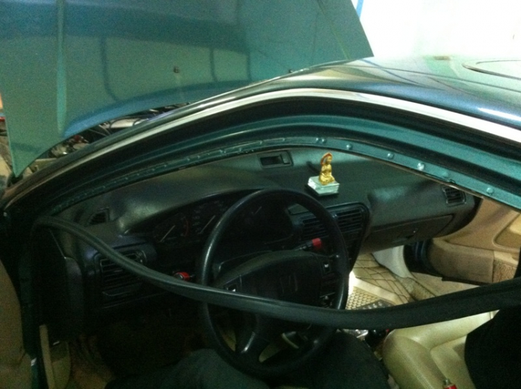

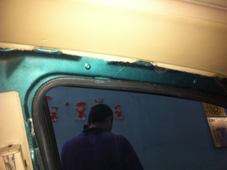

Sau 1 hồi...toàn bộ phần khung xương bên ngoài của két được kiểm tra....rất OK, 2 cái góc vuông trên đỉnh...nơi rất dễ bị rỉ sét cũng được xăm soi kỹ càng

Và cái phần xương ngay trên mui tiếp giáp với kính chạy dọc từ bên tài qua bên phụ....không chê vào đâu được
