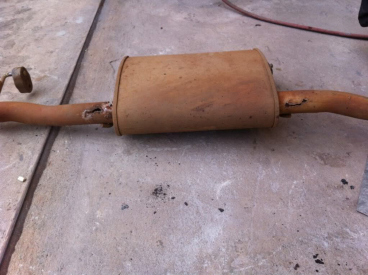

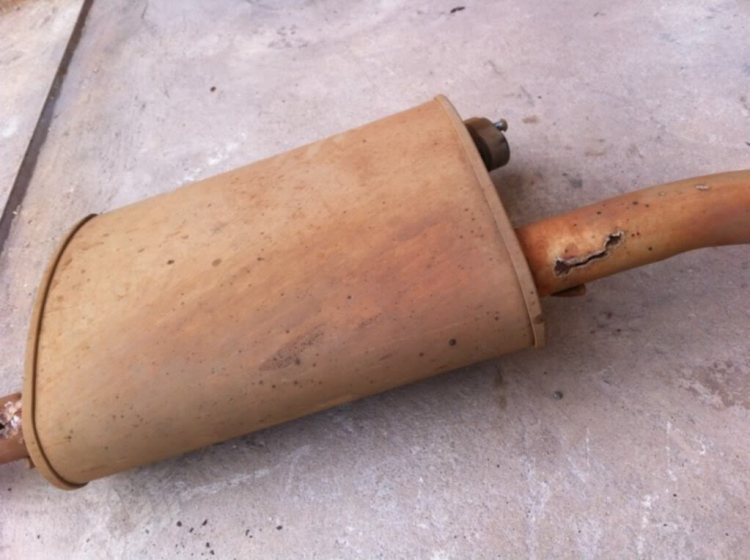

17/5/09
18.998
2.244
Gialai
KHông biết đường thở của mí con cọt như nào em không biết, nhưng toàn bộ đương pô của nó...hỏng bầu rùng, hỏng bầu ca ta lít, ngoài ra toàn bộ còn lại...chư 1 vết tỳ, nhưng của ẻm che chẻ này....

dung_gialai nói:
ACCORD CLUB - con nghiện accord phần 4
Cái lày hỏng phải của két nhoa, của két là bầu đôi á:D
Két xài hàng xịn.....không hà.

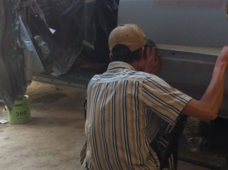

17/5/09
18.998
2.244
Gialai
Mấy ngày nay, con két em bị bỏ xó 1 bên, thơ không ngó ngàng, sáng nay em chạy tới thì thấy thợ vừa ướm thử mí thanh nẹp hông xong, và....1 chút xíu cái gân ngay trên nẹp hông....chưa được ưng ý, thế là thợ phải băng keo và xử lý lại 1 chút
Thợ bẩu..xe đẹp hay không là gân, bọng, chỉ phải OK
Thôi kệ muốn mần chi đó mà mần, em chờ oải chè đậu gồi:D
