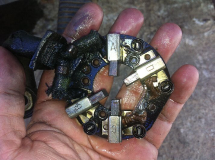

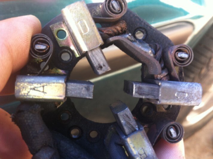

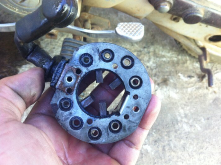

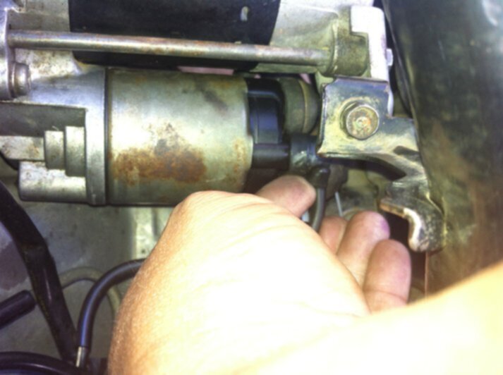

HUm bữa là hạ thùng xăng để vệ sinh, hum nay thì tháo cũ đề ra kiểm tra, vệ sinh, quỡn quỡn mỗi ngày 1 ít ho con xe cũ

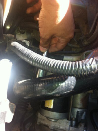

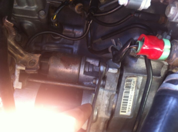

Các nghiện lưu ý nhé, cái cọc lửa....cái lỗ ở giừa hình lâu này nước văng lên làm rĩ sét, tiếp xúc không tốt cũng là 1 trong những nguyên nhân gây cho....đề không được, thi thỉang lấy ra, vệ sinh cái có đó đi
Và khi lắp vào nhớ, sau khi gim dây lửa vào thì đừng quên kéo cái chụp su nhỏ để bọc nó lại, em đã từng thấy 1 xe khi đề pa nẹt lửa đúng ngày cọ lửa này do không có chụp su- hết sức nguy hiểm

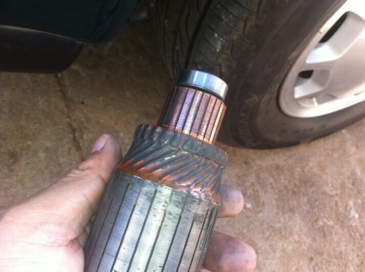

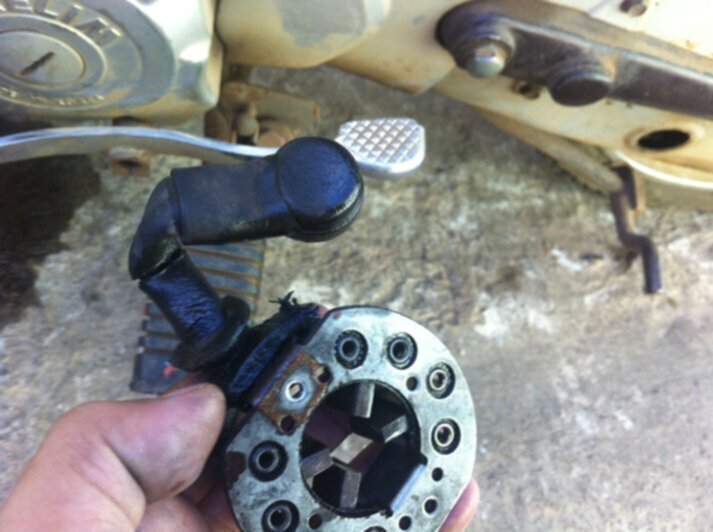

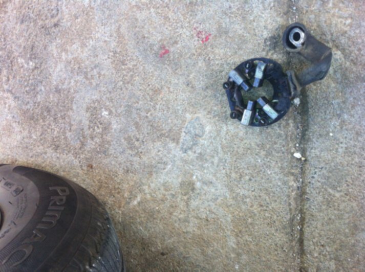

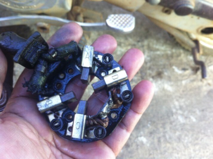

rầu xong.....mất mịa cái ....đồng tiền.......có ngày cũng gọi ...máy cày.....Sau 1 hồi, cũ đề bung ra
