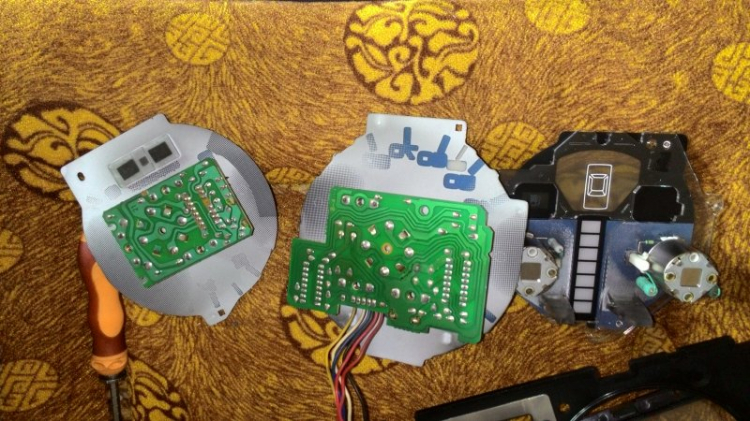

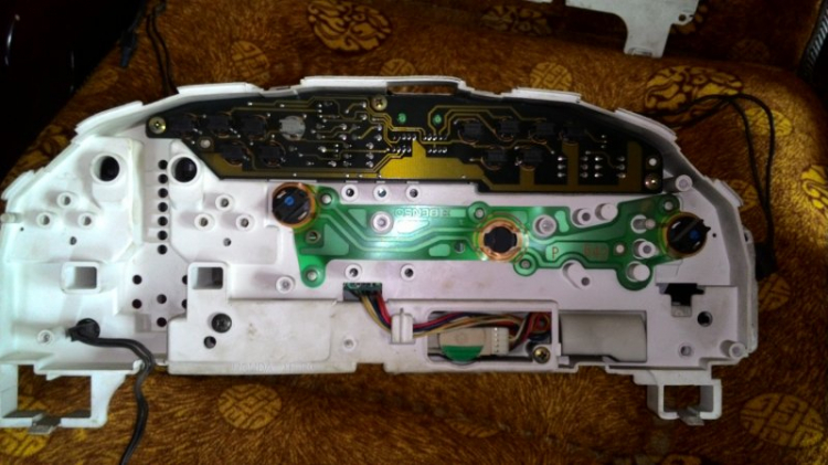

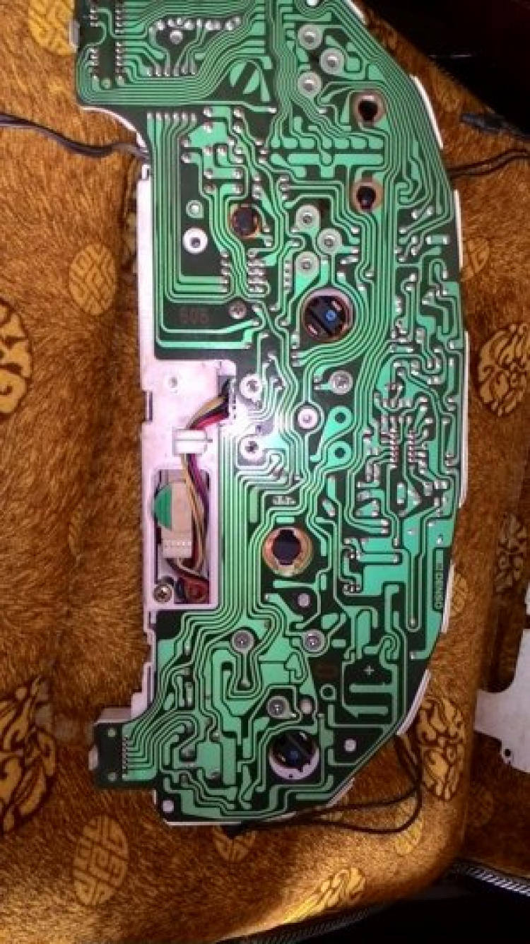

Hôm nay quả là một ngày mệt mỏi trong vụ sửa đồng hồ tốc độ, sau vụ sửa thành công của Bác DangThaiDuy, cùng với trang hướng dẫn của Bác Dũng, Em quyết định mở đồng hồ:
1- Mở mặt dưỡng rất nhanh (do đã nghiên cứu kỹ tài liệu của bác Dũng)
ACCORD CLUB - con nghiện accord phần 4
2. Mở đồng hồ cũng rất thuận lợi (ốc vít..vặn vẹo rất cẩn thận...)
- "Bo mạch" đẹp, sạch sẽ, 3 đồng cũng rất đẹp....không có gì khả nghi
3. Tiến hành vệ sinh sạch sẽ các vít (hình chữ V phần tiếp xúc chỗ vít bắt các động cơ vào "bo mạch", xì, thổi....đủ cả
4. Lắp đồng hồ vào xe hồi hộp phóng ra đường thử......mọi thứ đều bình thường (chạy tốt) từ đồng hồ tua máy, đồng hồ báo xăng, đồng hồ báo nhiêt, bộ đếm km đã đi, đèn đóm.... Trừ mỗi thằng đồng hồ Km/h vẫn lừ đừ ở mức 15km/h (mặc dù Em phóng trên đường cao tốc 80km/h (theo GPS trên điện thoại).....thất vọng vô cùng
5. Quay về mở ra làm lại từ đầu....cẩn thận hơn, kỹ hơn......lại lắp vào .....lại phóng ra đường cao tốc.....kết quả vẫn thế....mệt mỏi và hơi điên tiết với con V2 già này.
Bực tức nhưng mà vẫn thương, bây giờ phải làm sao các bác ơi....Em bế tắc quá, hay là mua cả cái đồng hồ khác ?
2. Mở đồng hồ cũng rất thuận lợi (ốc vít..vặn vẹo rất cẩn thận...)View attachment 235988 - "Bo mạch" đẹp, sạch sẽ, 3 đồng cũng rất đẹp....không có gì khả nghi
View attachment 235991 View attachment 235993 View attachment 235994 3. Tiến hành vệ sinh sạch sẽ các vít (hình chữ V phần tiếp xúc chỗ vít bắt các động cơ vào "bo mạch", xì, thổi....đủ cả
Em nghĩ bác nên kiểm tra cảm biến tốc độ bác ạ. Vì theo như bác tả thì đồng hồ sạch- đẹp....như vậy khả năng tín hiệu vận tốc từ cảm biến lên đồng hồ có vấn đề....trình độ của e chỉ đến thế góp với bác vài lời.
