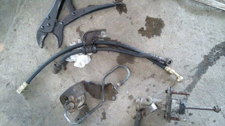

Còn mần thêm cho cọt cái gì nữa khai ra luôn Phước ơi ... anh cũng đang săn cái ống này và ống dầu bơm trợ lực lái nè ... mà chưa có :D
Bác cho em hỏi, xe cọt cũ của em bị bịnh như sao: Chân côn đạp ít (chạy gần cở vài chục cây số thì không sao) đạp nhiều thì nó càng lúc càng xẹp xuống, để nghỉ vài tiếng nó lên lại như cũ. liệu có phải do ống bị phù khi dầu nóng lên không
Bác kiểm tra chỗ 2 con heo côn và dọc đường ống dẫn,
Mang ra gâra ktra, thay coupen, ống dẫn đi ạ. rẻ thôi.
(Tham khảo: hôm trc e bị, Gara Vui, Q12 thay nè
Coupben 150. ống 150 + công thợ...)
