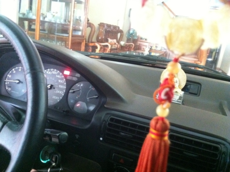

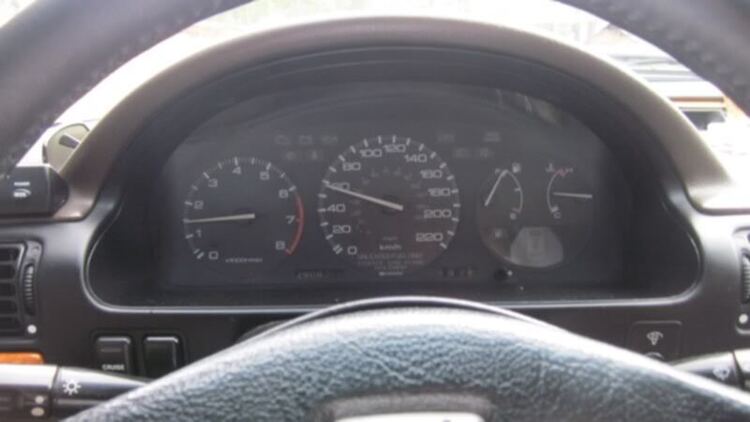

Các bác nhìn kỹ giúp em 2 hình này coi, nhìn hỏng ra làm sao mà đi mua xe cũ cho ngon:D:D:D

huy812000 nói:
vunguyenbui nói:
Nếu mà nói thì chỉ có Em xanh đen của PhanQuangHy, Em Guộc Cà Hụ và Em Ngọc VNB có còn cái này, nó còn dzin. Em biết trên 98%!
Vậy cho em hỏi xíu nữa......nếu đúng là sẽ lòi ra.........
Cái zin là cái rất nhỏ trên mặt đồng hồ. cái mà rất dễ mất........đúng không ảnh Vũ?
Rồi đúng rồi, hình này hỏng có cái chi tiết nhỏ xíu đó....

dung_gialai nói:
ACCORD CLUB: Con nghiện accord_phần 2
Thì em thấy cái núm nhỏ xíu đó đó........vì em đâu nghĩ e guộc gì cũng zin mà cái đó lại hỏng có đâu, giờ mới lụm được ở đâu hay sao? Nghi là vặt từ ẻm nào quá!:D

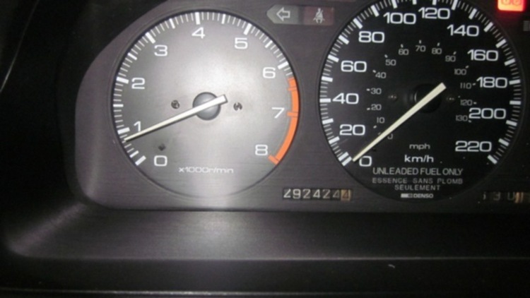

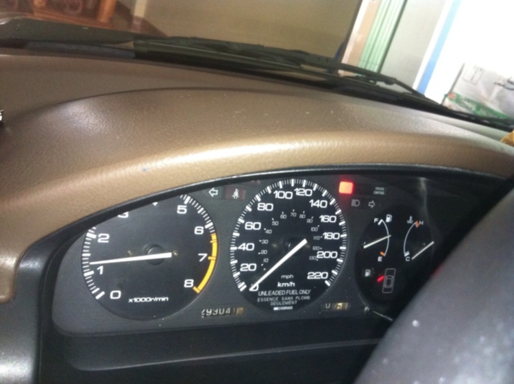

Xe này có khả năng chạy về quá khứ nè.
Đang từ 293041 mà sau vài phút thì ... 292424 .
He he ... Khè .
. Sau vài phút thì cứng ngắt như ri:
