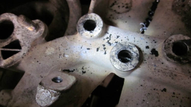

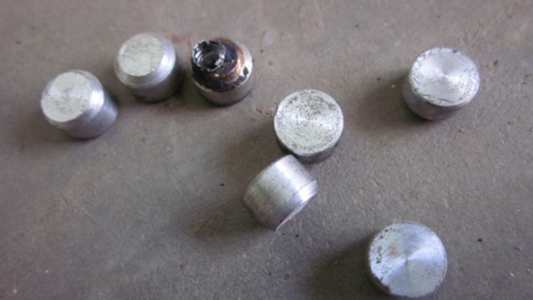

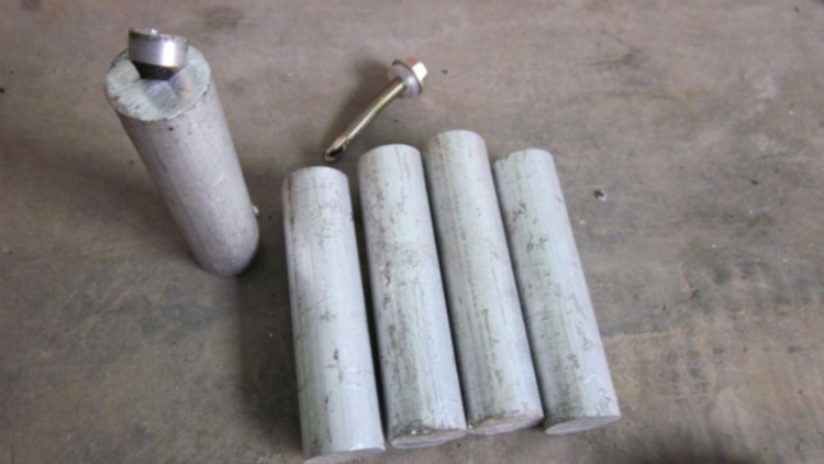

Sau đó mang 5 cái lựu đạn này đi tiện, trong thời gian chờ vệ sinh:

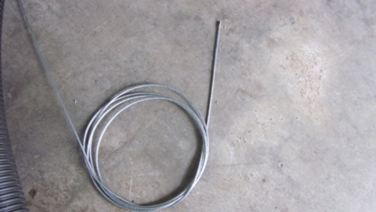

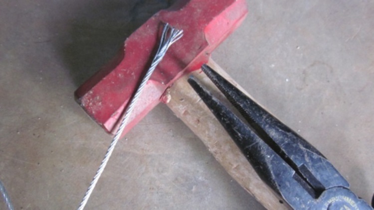

Nghe lời Hoctin, sẵn tiện em đi mua 1 dây cáp thắng xe đạp loại lớn:
Về cho nó toe cái đầu ra tý:

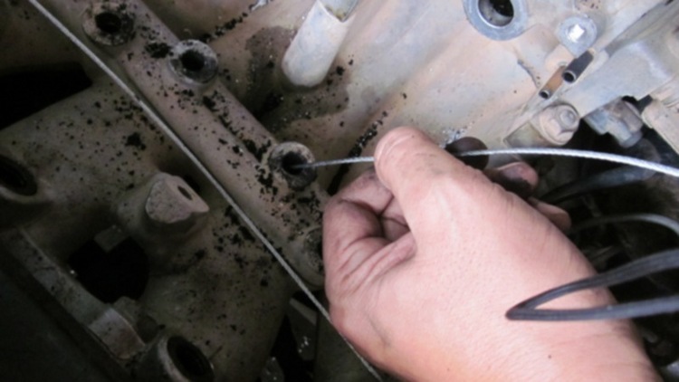

Và tiến hành móc các kiểu:

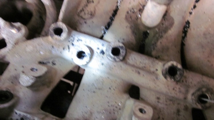

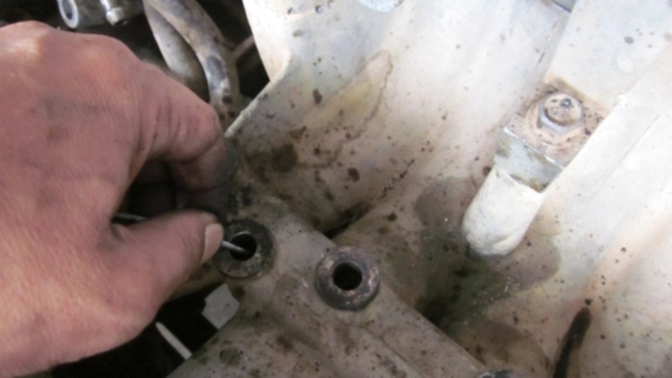

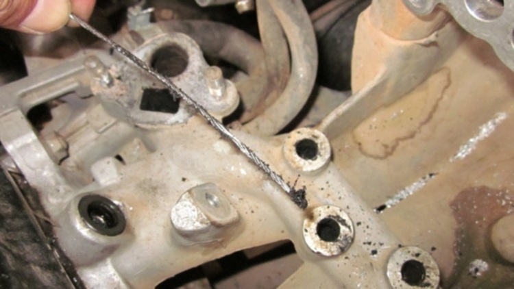

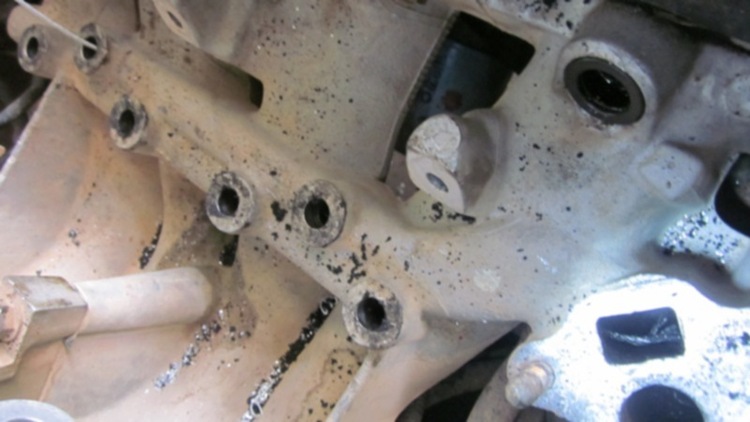

Và bắt đầu công cuộc chọt, rút, chọt tới đâu, rút mạnh ra tới đó cho cặn bả theo đó mà ra, nhưng....hơi bị khó là....lâu này nó đóng mụi và bịt cứng cho nên phải thông từ từ từng chút 1, mịa ơi nó kinh khủng làm sao:
Có lúc vừa thông từ lỗ này qua lỗ kia, vừa phải hút:

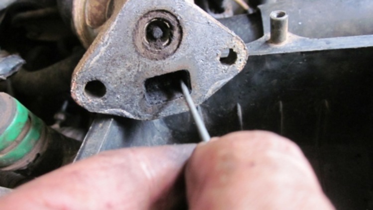

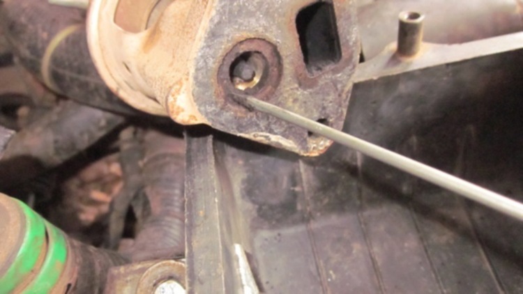

Cái khó nhất là từ cái lỗ chữ nhật dưới val ERG thông qua 2 cái lỗ phía trước, quả thật rất cứng và....khó:
Em thông mãoi mà nó chũng chỉ đến được cái lỗ thứ nhất gần với nó:
Sau đó em thông ngược từ lỗ thứ 2 sang lỗ thứ nhất:
Và...trời không phụ em, nó đã thông rrồi kìa:

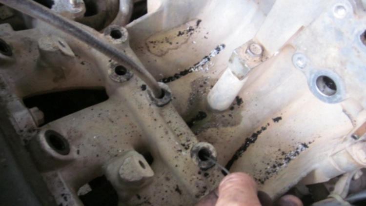

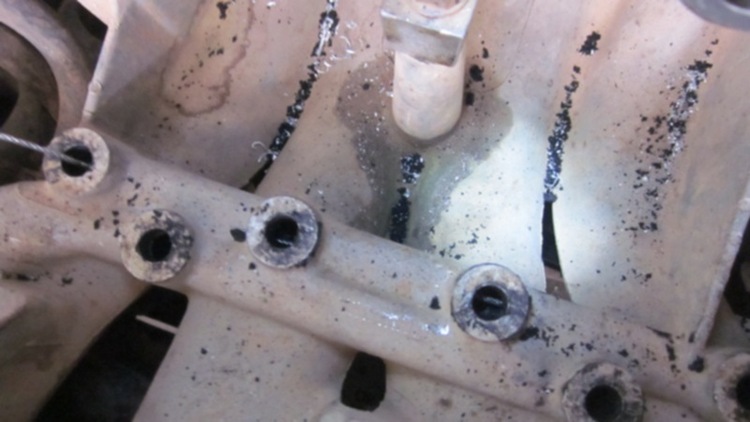

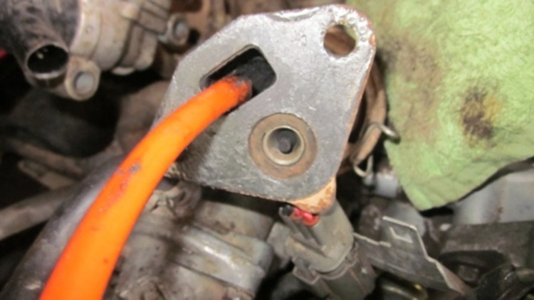

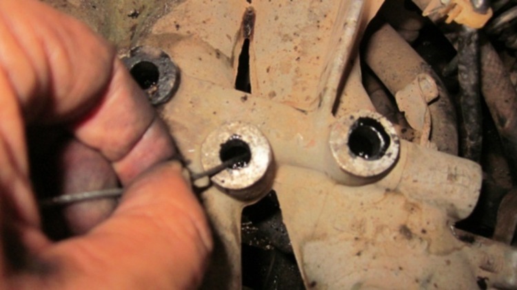

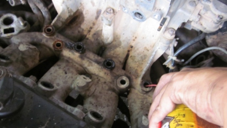

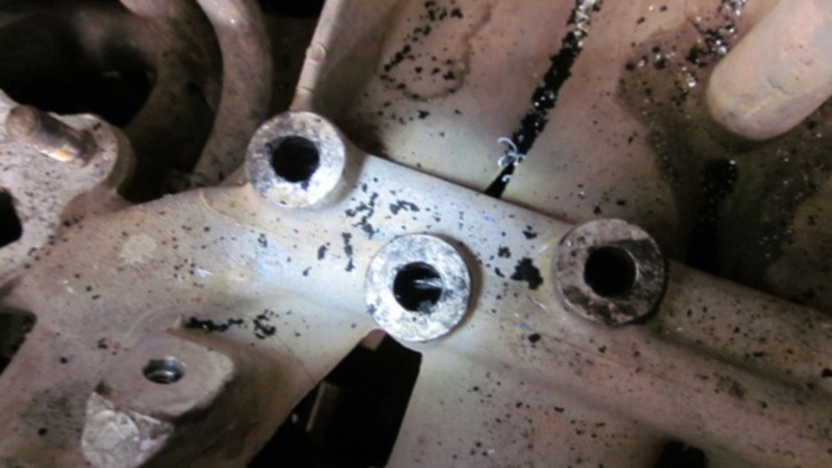

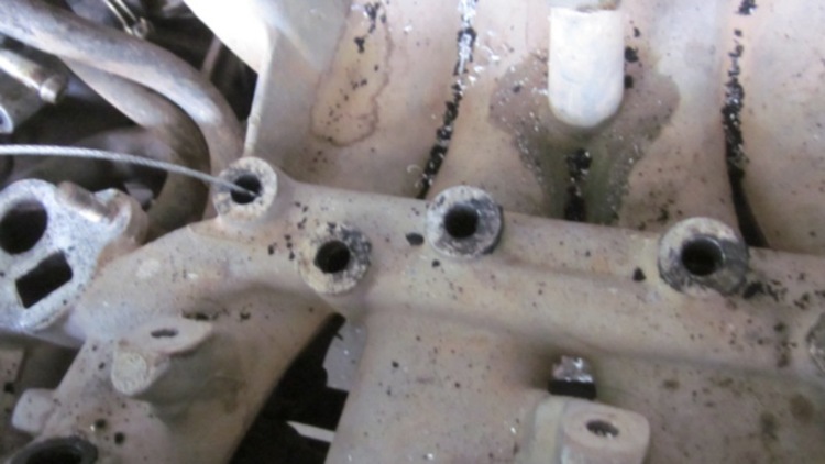

Các bác để ý trên cái thanh 6 lỗ này, có 2 hàng, hàng thứ nhất 4 lỗ, hàng thứ hai 2 lỗ , nguyên lý của nó: hàng thứ nhất 4 lỗ phải thông với nhau, hàng thứ hai 2 lỗ phải thông với nhau và thông với ERG và mỗi lỗ hàng thứ 2 phải thông được với hàng thứ nhất, tất cả các lỗ này hiện giờ xe em đã bịt gần kín bởi cặn bả, và nhiệm vụ khi khi 6 cái nút này là phải thông được các lỗ như đã nói ở trên:
Có đôi lúc dây cáp mềm quá, cần phải lấy dây kẽm hơi cứng 1 chút để cạy các cặc bả đóng cứnng, dọn đường cho dây cáp luồn vào và móc cặn ra:

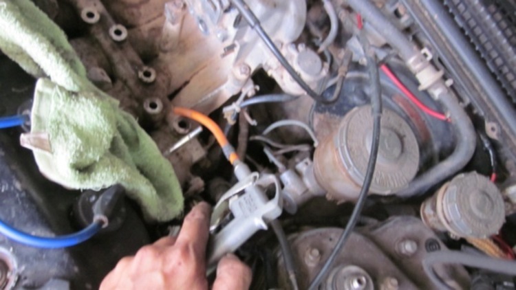

Sau khi hơi thông thoáng và hút tất cả mà mình cảm thấy K, em xịt Carbu:
Em xin nói thêm là 1 lỗ hàng thứ 2 phải thông được 3 lỗ của hàng thứ nhất nhé.
sau vài phút chờ Carbu có tác dụng, em lại tiếp tục chọt, móc, rút đủ các kiểu:
Sau đó xịt lại Carbu 1 lần nữa, mục đích là kiểm tra các lỗ đã thông nhau chưa:
Có 1 lỗ chưa thông, cần phải thông tiếp:

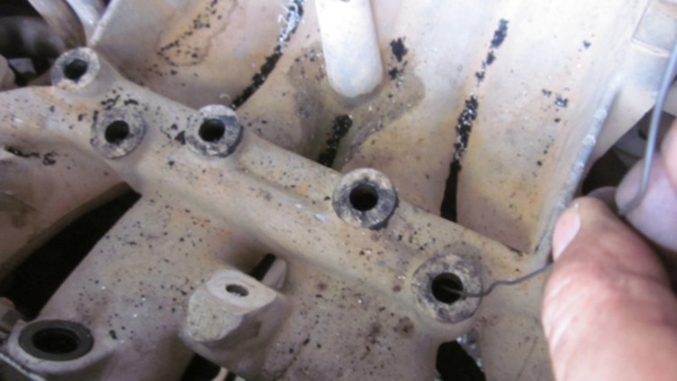

Kiểm tra lại việc thông thoáng của các hàng:
OK
OK

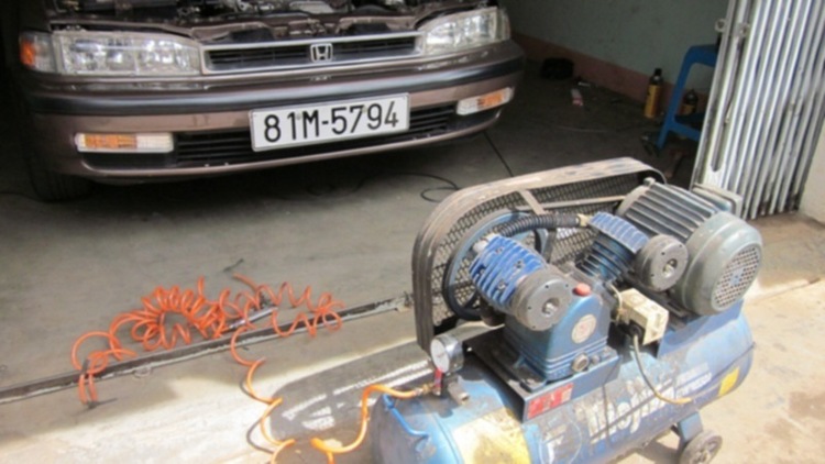

Sau oó em đi mượn cái máy xịt hơi của thợ sữa xe mang về:
OK
OK
Vệ sinh cái đáy ERG:

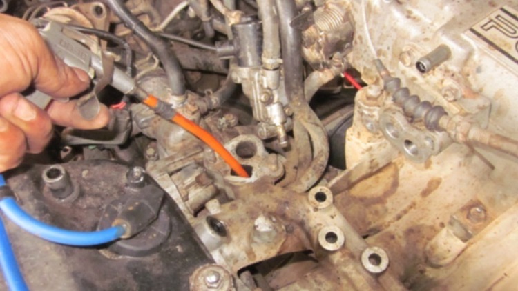

Và...tiến hành xịt, xịt đủ các kiểu, xịt như 22 năm rồi chưa được xịt cho nó:
Đáy cục ERG:

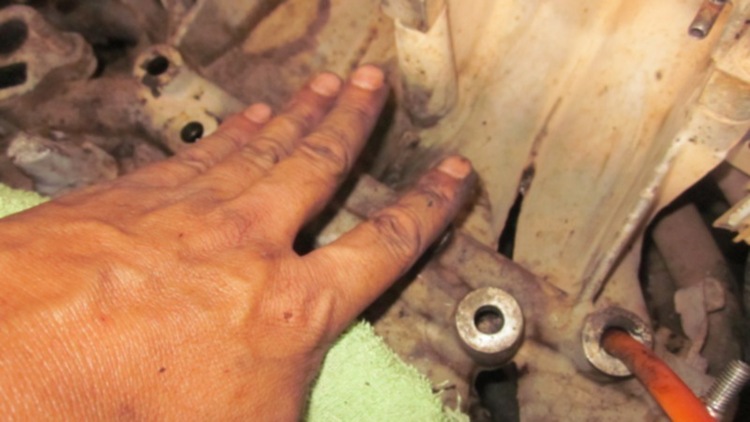

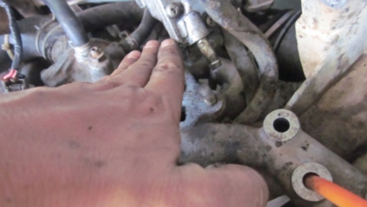

TRong quá trình xịt, em lấy tay để lên các lỗ còn lại xem gió có thổi vào tay từ các lỗ ấy không:
Rất OK các bác ạ và việc vệ sinh coi như đã hoàn thành
Đáy cục ERG:

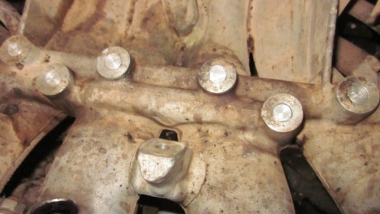

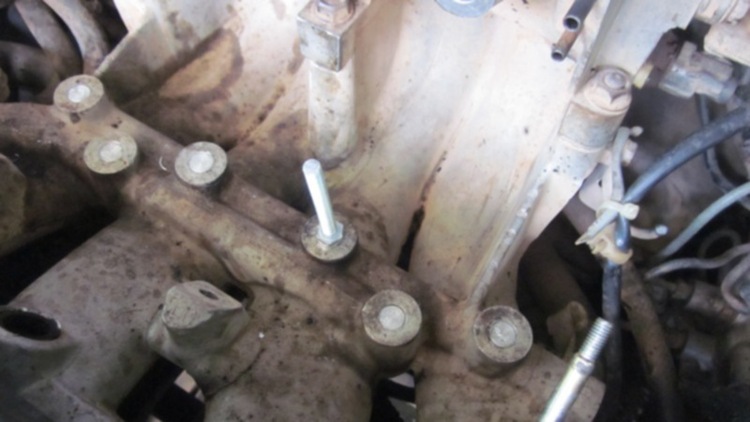

Đi lấy mấy cái nút về:
Và...đóng nó vào thoai:
Như rin:

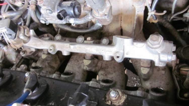

Lắp tất cả vào, cái này thì nhanh, lắp một hồi thì mịa ơi.....cái gì cũng có, 4 con chim ứ có:

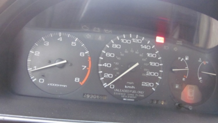

Sau đó, em nổ máy, nước nóng quạt xòe thì vòng tua cuuả guột tăng lên sát 100 vòng:
Và em tiến hành chạy thử.....ÔI chao cái chân ga, cái chân ga nó nhẹ nhàng làm sao, thiệt tình hỏng biết diễn tả như thế nào, phải nói là có sự khác biệt rất rõ ràng khi đạp chân ga cùng vòng tua so với trước và sau khi làm....rất nhẹ nhàng.
Các bác có tin không? nếu không tin cú làm thử rồi biết.

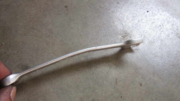

Kết thúc quá trình làm thì cơ thể của em nó như cái cà lê này:
Như rin:
