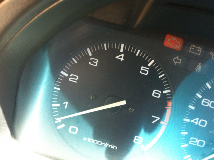

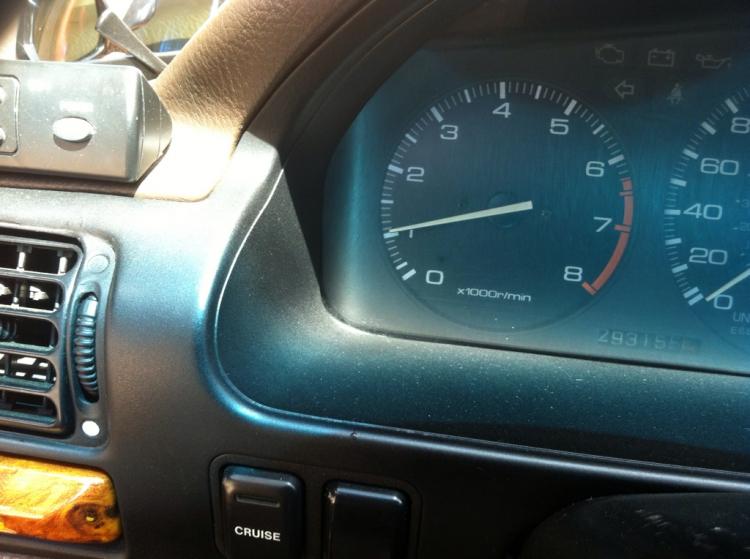

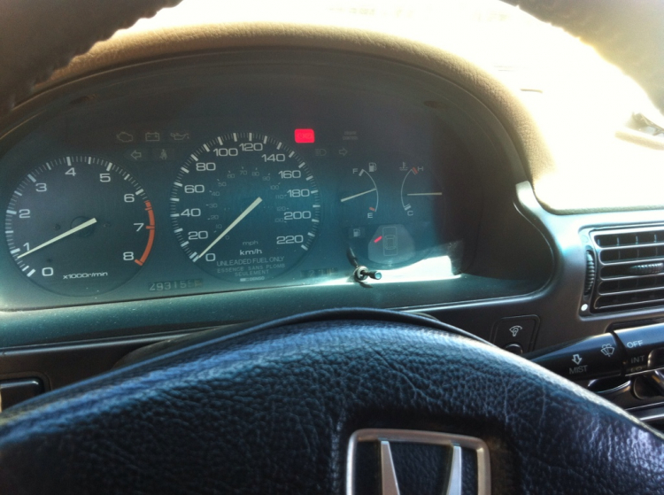

Hôm nay sau test xe cũng bác Let, sau khi lục lọi mọi thứ có thể chọt, thụt , đập, gõ....và đã làm được, em tiến hành chọt 1 lần nữa những chỗ nhạy cảm của guột
Sau khi nước nóng quạt xòe, em rút rắc EAVC, và chỉnh vít dẹp như ri:
Chờ nước nóng, và khi 2 quạt xòe thì nó như ri:
Khi 2 quạt ngừng xơè vòng tua ỏn định thì nó cũng lại đúng như rứa:

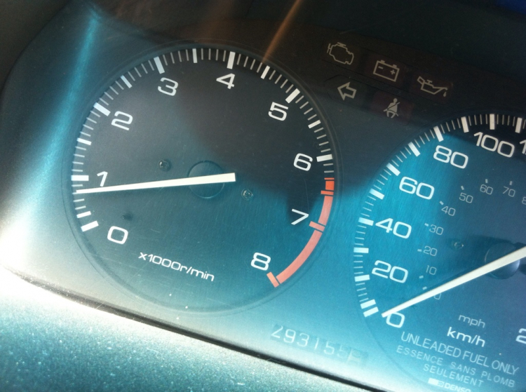

Re:Con nghiện accord_phần 2

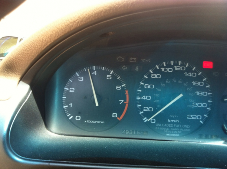

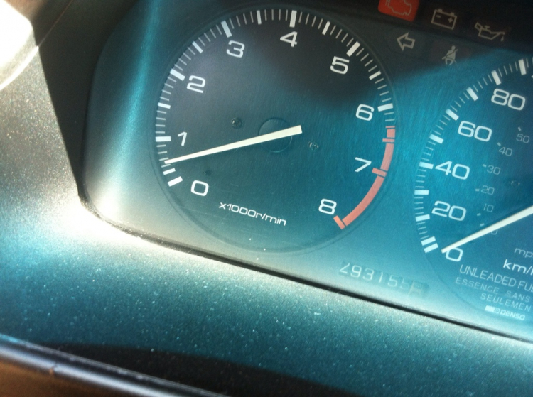

....sau đó chờ nước nóng quạt xòe xong tắt máy, rút càu chì 7.5A, sau gần 30s cắm rắc EAVC, cắm lại cầu chì 7,5A và têến hành nổ máy, sau khi nhích chìa, máy nổ, vòng tua tăng 1500 , sau đó về như ri:
Chờ nước nóng quạt xòe, em bậc quạt gió đột ngột lên số 5, kim hơi cựa 1 chút rất không đáng kể và ....như ri:
Sau đó đạp thốc ga:
Nhả chân ga ra thì nó rớt nhanh xuống và khựng ở:
sau tích tắc rồi về như ri:
Sau đó đạp thốc ga:

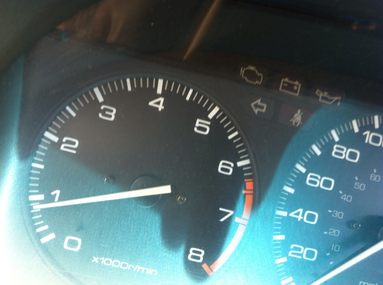

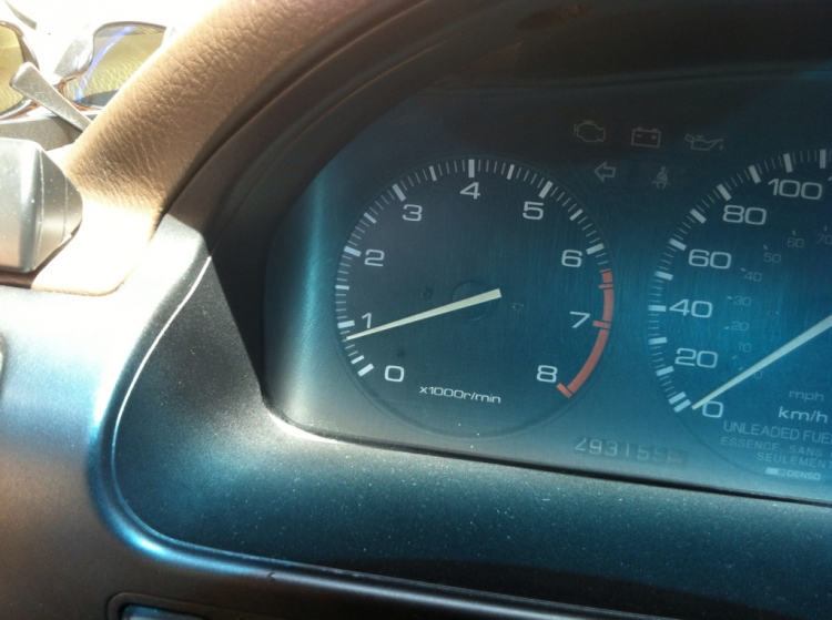

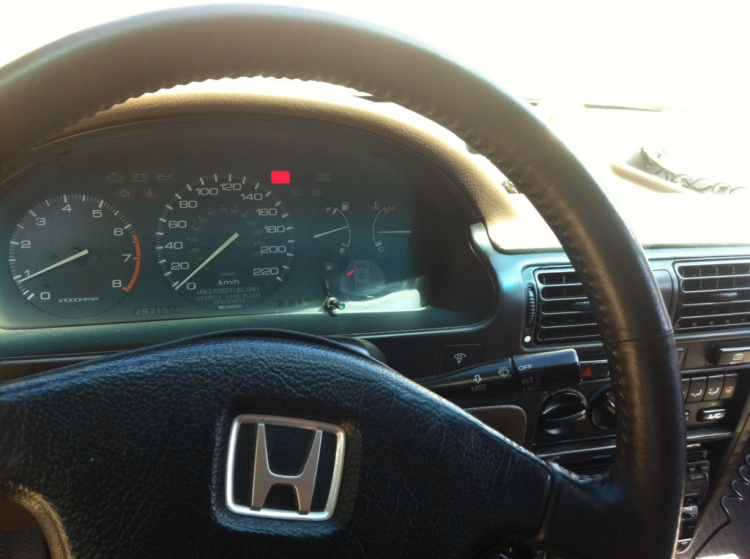

....tiếp tục em bậc AC (2 quạt giải nhiệt đang ngừng) thì nó đi theo chu kỳ: hơi cựa xuống 1 chút so với 800 và bò từ từ lên và sau vài ọngtác tinh chỉnh vít ngũ giác thì nó ổn định như ri sau gần 30s:
Nhìn ký lại xem khi có AC:
THôi, không chỉnh nữa, vạy là đủ, để chạy vài hôm, ECU xác lập các thông số, xem lại lần nữa, nếu ần thì tinh chỉnh vít ngũ giác 1 lần nữa là lấy keo bịt lại nhưng chỗ nhạy cảm luôn không chọt nữa.
P/S: nếu muốn nhấp AC mà kim cứng ngắt...em chỉnh pát 1, nhưng kúc này phải phối hợp vít dẹp và vít ngủ giác, và như rứa....khi mà đã thò vào vít dẹp sau khi reset là....không đúng sách vở nên em lại thôi, cho nó lên 50rpm khi có AC thì đúng sách vở nhất
