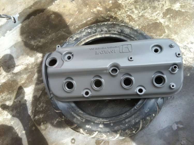

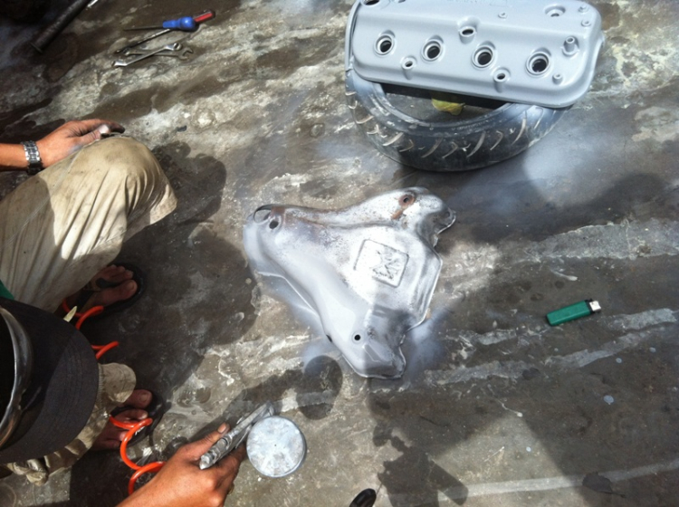

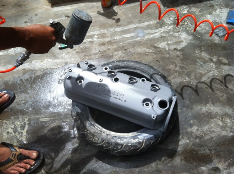

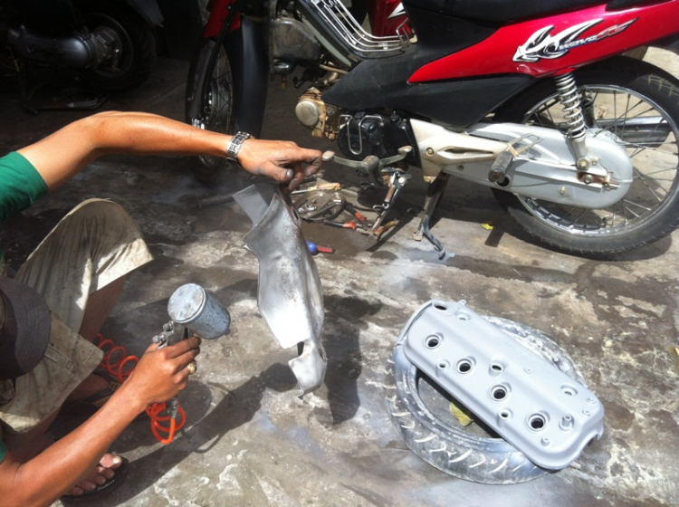

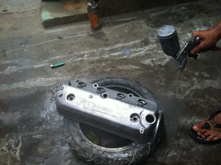

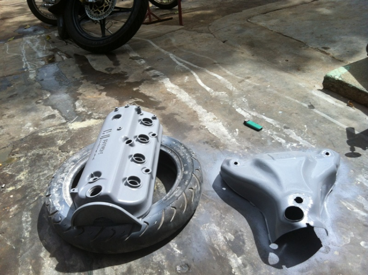

Tiến hành sơn, anh ta bẩu sơn 2 nước, mỗi nước đều pha 2K.
Nước thứ nhất màu xám:
ACCORD CLUB: Con nghiện accord_phần 2
Nói thật khi sơn xong lớp thứ nhất trên em muốn để vậy luôn cho phá cách, vì thấy rất đẹp.
