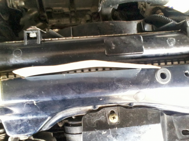

Sáng nay thợ tiến hành cắt bỏ phần hong bước lên cửa sau bị mục...
Cắt bỏ thay thế thì được như thế này có làm miếng đỡ chịu lực để gắn kích bánh xe, tối quá em chụp không được...:
8/1/10
4.959
2.063
Quận 8
Chỗ ni bên trong em không có mục, nhưng cũng nên sơn chống ghỉ chỗ này bên trong hả anh ?:cool:

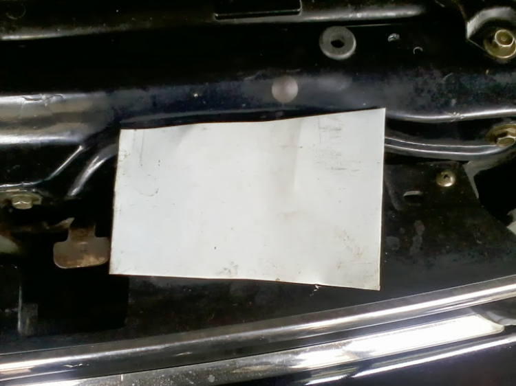

Ở đây họ không dùng loại tôn như trên, mà dùng Thép lá mạ điện (tôn nhũ) để làm đồng cho xe em, vậy có tốt không ạ...?!
2 mặt đã được mạ điện như hình dưới
ACCORD CLUB  - Em gái HN(91 EX-R) đã về tay lão Nguyenphucce chăm dùm...!
Dày 1 li như hình dưới:
