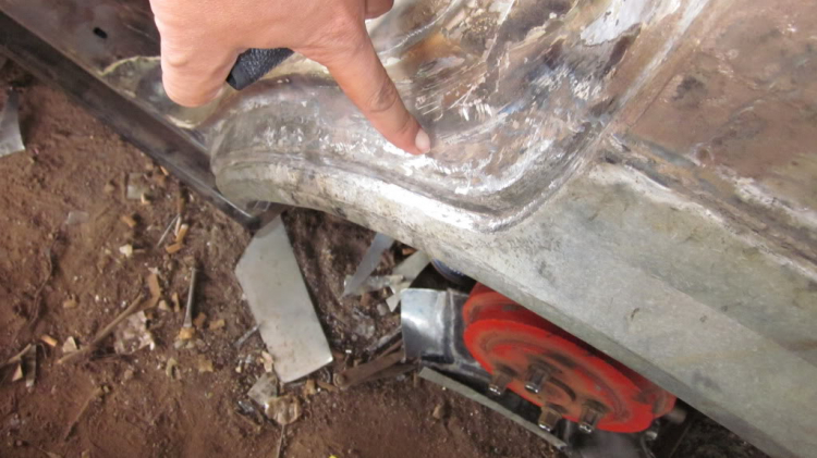

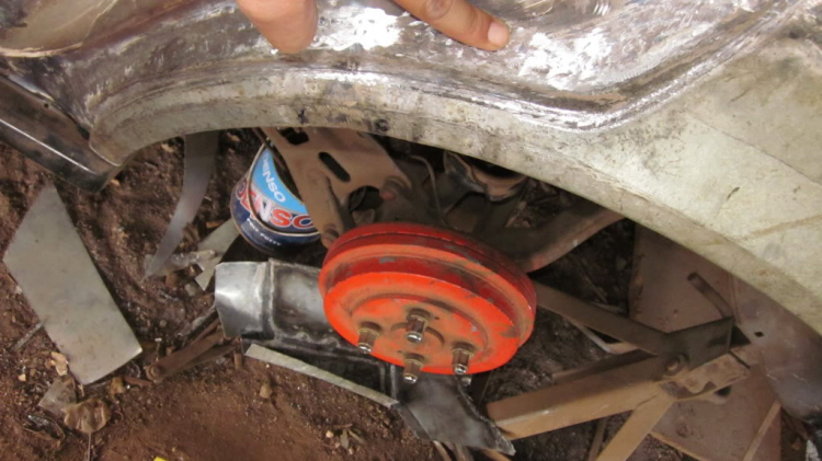

Của em cũng vầy- trích từ thớt con nghiện:
Ngay tay em chỉ dọc xuống phía dưới lườn cửa và trở ra phía ngoài đường cong của bọng vè đi thẳng ra phía cản sau là toàn bộ phần tôn đã được làm lại cũng chỉ mục đích lấy cho được phần đường cong và phần gân của toàn bộ bọng vè mà trước đó đã làm nhưng bị sai:

Đúng bài đó bác Hải........dù có Zin cỡ nào đi nữa.....khi có dấu hiệu mục là phải cắt bỏ ....thay mới cho nó yên bác à.
ACCORD CLUB: Làm đẹp acc90 EX hồng phấn...Chia tay lưu luyến...
Ok bác, chỗ này em cũng xem rồi, thấy được, đóng cửa lại thấy ôm ôm theo gân bộng rồi.
Nếu sau khi làm xong gân bộng bên ngoài, đóng cửa lại mà góc mép cửa cong cong vểnh vểnh không ôm theo gân bộng vè phía sau thì sửa tiếp chỗ đó.
