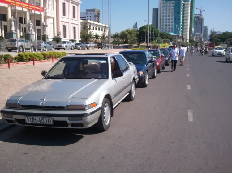

Nó nè! Đứng đầu tiên đấy Bác Dũng nhớ không?

A! em nhớ rồi, và hôm đi bãi dài khi vào bãi đổ xe, xe bác còn đứng trước xe em nữa mừ, em thấy xe bác nhìn còn OK lắm nhưng chưa có dịp để ngồi lên, còn việc làm xe mình góp ý với bác thế này: nếu bác yêu thương, thủy chung với em nó thì bác nên vào bác Tấn 1 chuyến, mình ở Gia lai nhưng đã vào bác Tấn những 2 chuyến rồi, rất hài lòng. Đã thương, đã yêu thì có chết cũng cứ yêu thương
