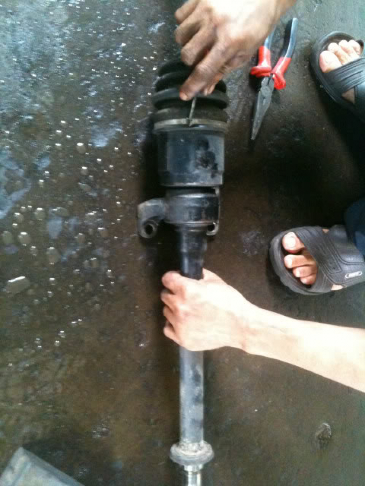

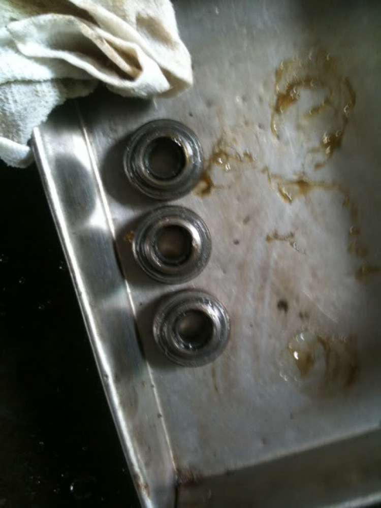

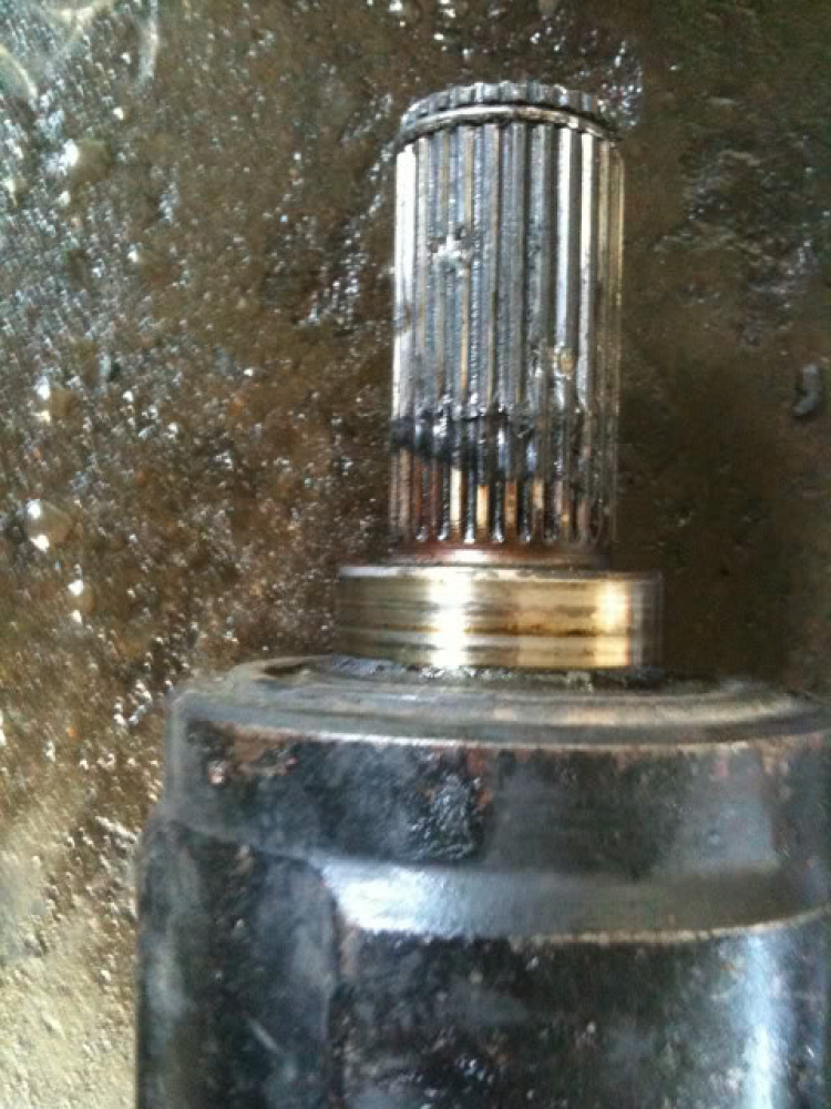

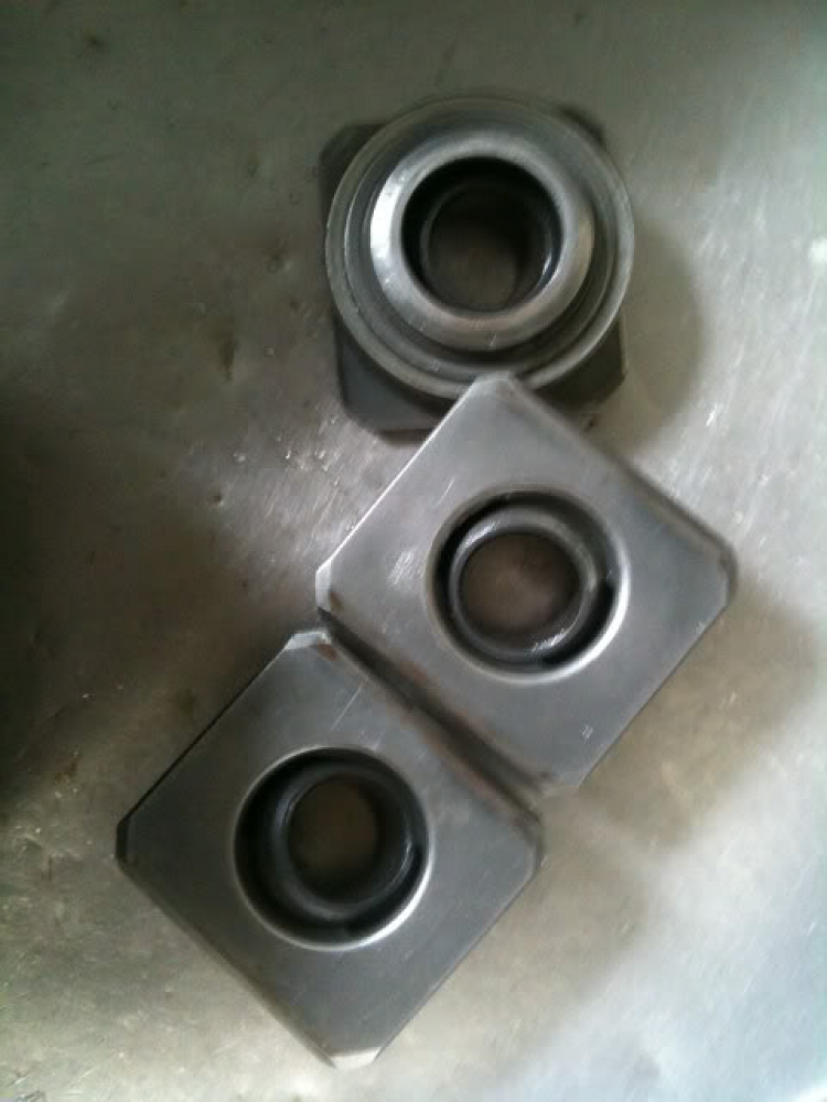

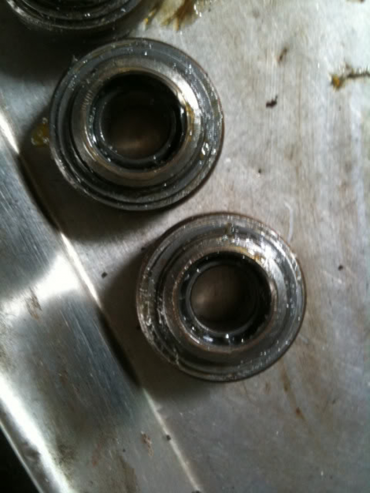

Các bác cho em hỏi:
. Sao mỗi lần, vô số, nhất là số nhỏ, có tiếng: " phập", rồi xe chạy bình thường. Luôn luôn là như thế! Đi kiểm tra, thợ bảo đó là tiếng đầu láp trong. Cho mở kiểm tra. Các đầu láp: Bi và rãnh láp: Ok. Nhưng ở đầu láp "chuông" ( đầu gắn với trục xe), lại xài bi tròn, không phải bi vuông như đầu láp ngoài. Là sao, hở các bác? Có phải bị lai không?
Đầu láp "chuông"
Bi vuông:
Sau khi kiểm tra, 3 ổ bi tròn có độ rơ nhẹ ở vòng trong. Em thay luôn 3 ổ hàng bãi khác, chất lượng khá. Giờ đi, vào số, không còn nghe tiếng phập nữa. Nhưng lòng cứ lăn tăn, giữa tròn và vuông. Điện hỏi Accordfan, lão bảo, xe lão xài toàn bi vuông!???
